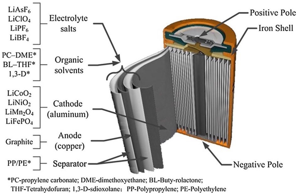

Z hľadiska požiarnej bezpečnosti nie je nepodstatné, ako to presne prebieha - jednoducho sú tam procesy vedúce k produkcii tepla bez prístupu atmosferického kyslíku a teda s rizikom opakované vzplanutia uhaseného požiarišťa.
JA o takej reakcii nepíšem NIKDE.Reakcia, pri ktorej z litiovej soli ziskas kovove litium a kyslik ....

Tak skus objasnit, odkial sa tam berie ten kyslik na exotermicku reakciu, aby to horelo bez pristupu k vzduchu.
Lebo clanok obsahuje kovovy obal, separator, litiovu sol, elektrolyt a uhlikovu anodu.
Viac hláv - viac kapusty.
- Příspěvky: 55096
Aké presne chemické procesy prebiehajú pri nabíjaní článku?
Tvrdiť, že exotermická reakcia môže prebiehať len s kyslíkom je... príznak neznalosti.
LiClO4 - chlorečnan chloristan lithny
LiMn2O4 ???
LiPF4, LiBF4 a LiAsF6 sú zjavne chuťovky podobné typu, len s fluorom miesto kyslíku
Uhliková anoda...
Do akých chemických reakcií vstupuje uhlík na anode? Prípadne aj hliník na katode?
LiMn2O4 ???
Uhliková anoda...

Tie soli v ktorych je Cl a F samozrejme nejak vznikli, az tak neznaly zas asi nieje nikto, ale stale pre plati, ze aby doslo k horeniu bez pristupu O, F, Cl z atmosfery, museli by sa tam uvolnit tepelnym rozkladom tych soli, potom sa znovu zlucit s kovom a tak dookola. Muselo by to byt to perpetuum mobile. Myslim, ze sama existencia tej hasiacej plachty a fakt, ze to nou ide uhasit ako dokaz staci.

Já jsem tedy totálně neznalý,ale viděl jsem na vlastní oči 2x li-ion článek hořet po zkratu.Hořelo to jako raketový motorek a velmi pochybuji,že by tomu zabránila nějaká plachta ubráním vzduchu.Asi podobně jako zde.
- Příspěvky: 55096
Na nákrese uvedené chemikálie sú prítomné v novom alebo vybitom článku. V nabitom článku sú chemikálie iné, a podstatne agresívnejšie. Preto sa pýtam na reakcie pri nabíjaní.
kam a ako je uložená a ako a z čoho je uvoľňovaná energia chemických článkov a galvanických batérií?
Elektrická energia je uložená v chemických väzbách nerovnovážneho chemického systému niekoľkých zlúčenín.

Ja nepopieram, ze nabita bateria sa bude skratom dalej silno zahrievat. Ale horenie, v zmysle zlucovania paliva s kyslikom, (vseobecne aj s Cl, F a podobne) vyzaduje dve veci, palivo a ten kyslik (Cl, F), zapalnu teplotu doda nabita bateria. Tak mi teda vysvetlite niekto, odkial sa tam berie ten kyslik v dostatocnom mnozstve.
