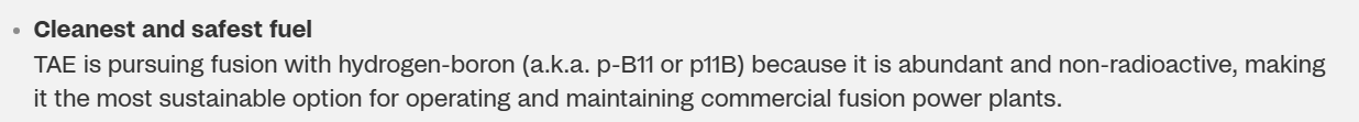

Firma TAE Technologies má rozpracovanú zrovna hydrogen-boron koncepciu
Takže Ponzyho schéma na iných akcionárov a štátny rozpočet.
https://tae.com/fusion-power-page/
https://tae.com/
(nejako im tie stránky blbnú)
