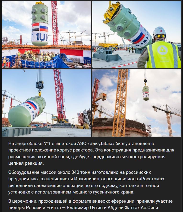

Na energobloku č. 1 egyptskej jadrovej elektrárne El Dabaa bol inštalovaný reaktorový blok (korpus) do projektovej polohy. Táto konštrukcia je určená na umiestnenie aktívnej zóny, kde bude udržiavaná kontrolovaná reťazová reakcia.
Zariadenie s hmotnosťou približne 340 ton bolo vyrobené v ruských podnikoch a špecialisti Inžinierskej divízie Rosatoma vykonali zložité operácie jeho zdvihnutia, otočenia a presnej inštalácie s použitím výkonného pásového žeriavu.
Na slávnosti, ktorá prebiehala vo forme videokonferencie, sa zúčastnili lídri Ruska a Egypta – Vladimir Putin a Abdel Fattah al-Sisi.
Zdroj https://vk.com/wall-37706009_147172 z 21.11.2025
