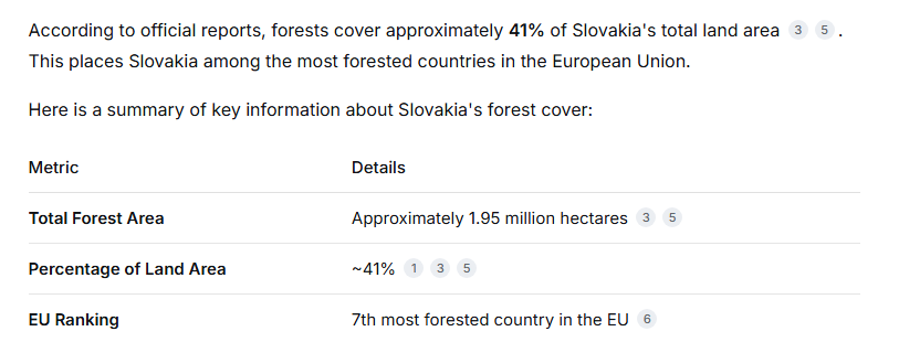

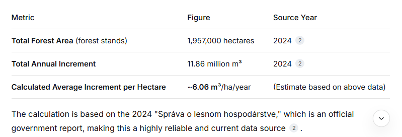

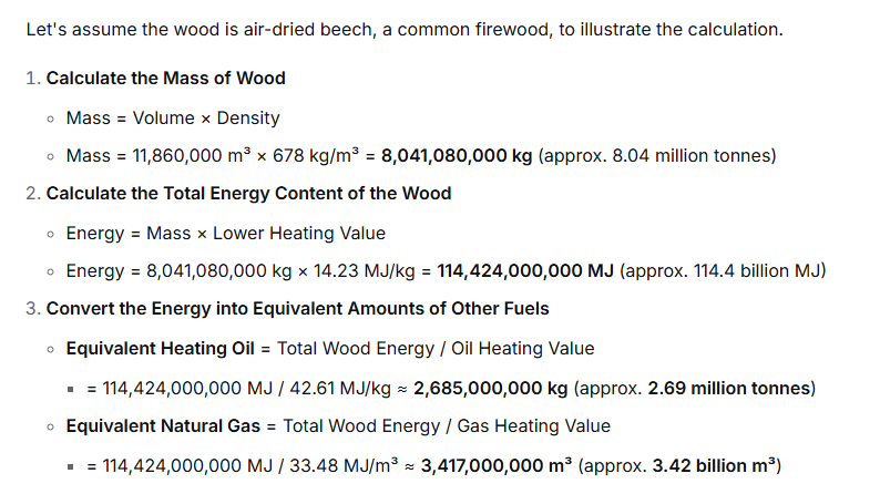

Dal som do DeepSeek.
Slovensko 1,96mil ha lesa
Priemerný prírastok 6,06m3 na ha za rok
Za rok na Slovensku je prírastok 11,86mil m3 dreva
Porovnanie výhrevnosti je to ekvivalent 2,69 mil ton topneho oleja alebo 3,42mld m3 zemneho plynu
(Na halucinovanie AI som to kontroloval len zbežne, vyzerá že by to mohlo byť cca OK)
O ročnom prirastku 6.06 m³/ha/year snáď by to mohlo byť.

No k tomu výpočtu. Mám dojem, že se operuje s množstvím energie v tom dřevě uložené versus potřeba. My z toho dřeva nedostaneme 100%. Ten výpočet bude dost mimo. Je velký rozdíl mezi druhy dřeva. Měkké třeba lipové versus tvrdé bukové....V tom výpočtu není zohledněno. Stejně tak i způsob využití. Je dost velký rozdíl, kde a jak ho spotřebuju. Zase ve výpočtu není. A nevidím tam průměrnou roční spotřebu energie slovenska. Co jsem našel na netu, tak SR v 2017 spotřebovalo 726 428 917 000 BTU (0,73 biliardy BTU) energie. 1 BTU je 1 055,05585. Takže 766 382 507 435 000 J, 766 mil MJ. Když započítáme neefektivnost, tak ty lesy spotřebujem tak 30-40 let. Rostou 150 - 200. I když si neumím představit vysokou pec na tavení železa, kde topím dřevem....A sklářských výroben tuplem.
