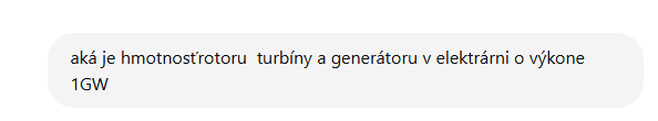

Bavili sme sa tu nedávno o schopnosti rotujúcej turbíny a generátora elektrárne stabilizovať svojím momentom zotrvačnosti frekvenciu v sieti. Tak som sa opýtal AI a toto mi odpovedala. V podstate to dá impulzný výkon 307MW po dobu 0,1sec(ak sa znížia otáčky z 1500 na 1491ot/min) Hmotnost rotujúcich častí je vraj 500 ton
P.S. Toto mi vypočítala AI, neviem či sa nemáme začať báť.
from fpdf import FPDF
# Vytvorenie PDF dokumentu
pdf = FPDF()
pdf.add_page()
pdf.set_auto_page_break(auto=True, margin=15)
pdf.set_font("Arial", size=12)
# Obsah PDF
content = """
Výpočet rotačnej kinetickej energie a brzdiaceho výkonu
Zadanie:
Rotor o hmotnosti 500 ton (500 000 kg) sa otáča rýchlosťou 1500 ot./min. Následne sa otáčky znížia na 1491 ot./min za 0,1 sekundy. Vypočítame rotačnú kinetickú energiu pri oboch otáčkach a výkon pri brzdení.
Krok 1: Výpočet uhlovej rýchlosti (ω)
ω = (2 * π * n) / 60
Pre n = 1500 ot./min:
ω1 = (2 * π * 1500) / 60 = 157,08 rad/s
Pre n = 1491 ot./min:
ω2 = (2 * π * 1491) / 60 = 156,16 rad/s
Krok 2: Moment zotrvačnosti (valec)
I = (1/2) * m * r^2
Za predpokladu r = 1 m:
I = 0,5 * 500 000 * 1^2 = 250 000 kg·m²
Krok 3: Kinetická energia
E = 0,5 * I * ω²
Pre ω1 = 157,08 rad/s:
E1 = 0,5 * 250 000 * (157,08)^2 ≈ 3,08 GJ
Pre ω2 = 156,16 rad/s:
E2 = 0,5 * 250 000 * (156,16)^2 ≈ 3,05 GJ
Rozdiel energie:
ΔE = E1 - E2 = 3 080 000 000 J - 3 049 237 500 J = 30 762 500 J
Krok 4: Výkon pri brzdení
P = ΔE / t
P = 30 762 500 J / 0,1 s = 307 625 000 W = 307,6 MW
Záver:
Brzdiaci výkon pri znížení otáčok z 1500 na 1491 ot./min za 0,1 s je približne 307,6 MW.
# Pridanie textu do PDF
for line in content.split("\n"):
pdf.multi_cell(0, 10, line)
# Uloženie PDF
pdf_output_path = "/mnt/data/vypocet_kinetickej_energie_a_vykonu.pdf"
pdf.output(pdf_output_path)
pdf_output_path
