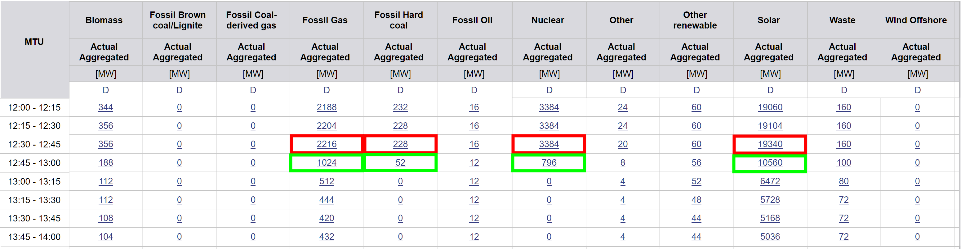

moj nazor co sa tam stalo :
mali prebitok obcastnych zdrojov , tak odpojili klasicky zdroj , nejaky velky alebo v kratkom casovom intervale viacero malych dohromady okolo 1 - 3 GW .
To viedlo k tomu ze obcastne droje nedokazali udrzat napetie, znizili na par sekund napetie, ale zvysil sa prud z obcastnych zdrojov , kedze dodavany vykon musi byt stale rovnaky. A to viedlo k zafungovaniu ochrany na obcastnych zdrojoch a k ich odpojeniu.
Zvysok je kaskadovy efekt.
odkaz na graf ak by to niekoho zaujimalo zaujimave su casi 12:30 - 13:30

Příspěvky: 49535
Re: OZE - Obnovitelné nebo jen Občasné zdroje energie?
Příspěvek od Alchymista » 29 dub 2025, 23:09
Na to zaujímavé si musíte posunúť tabuľku doprava - je tam aj jadro a OZE.
Tabuľka a jej čísla totiž vytvárajú veľmi zvláštny dojem - a to dojem veľkozlodejiny.
Akoby solárnici nakupovali veľmi lacnú "fosílnu" elektrinu a predávali ju späť do siete ako solárnu - prudký prepad produkcie solárov o takmer 9000MW sa skoro zhoduje so súčtom všetkých odpojených zdrojov - fosílnych, hydroelektrární a jadra
Příspěvky: 11959
Příspěvek od kenavf » 29 dub 2025, 23:15
▲To akože za pol hodiny klesla výroba v atomovkách na nulu? Sme sa bavili že atomovky nemajú rady reguláciu a tu je dokonca nula. Kam to pustili?
Příspěvky: 49535
Příspěvek od Alchymista » 29 dub 2025, 23:20
Odpojenie samozrejme možné je. Rovnako ako vypustenie pary. Že to elektrárni a reaktoru nerobí dobre je vec iná.
