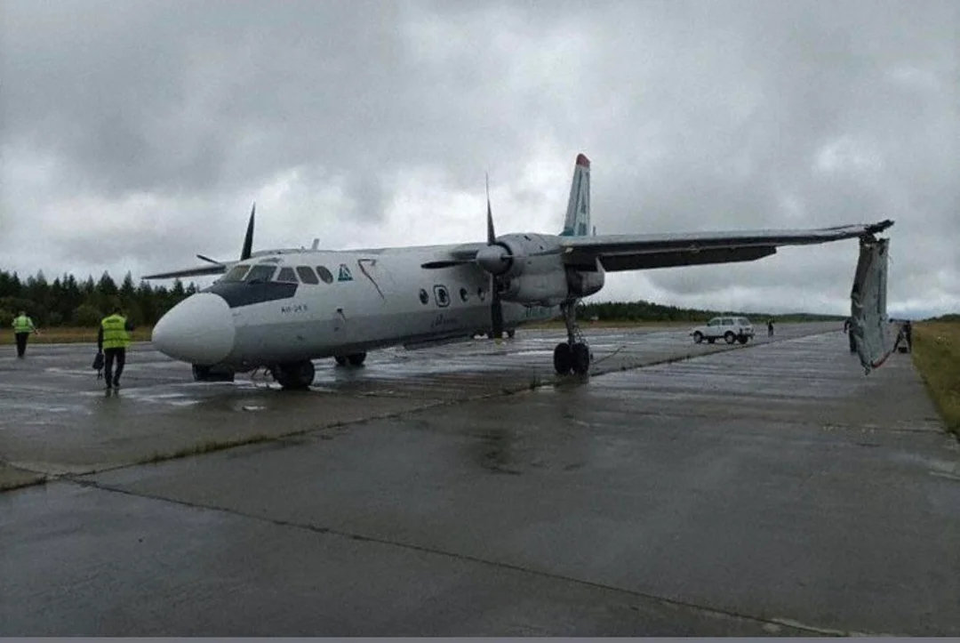

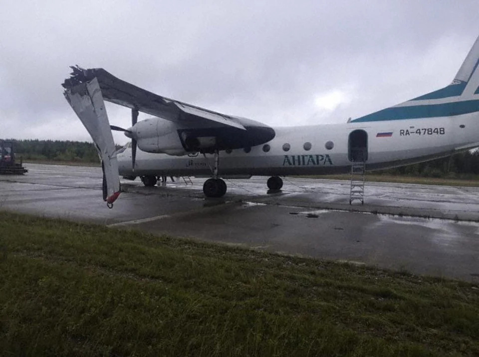

17.8.2022 Antonov An- 24 leteckej spoločnosti Angara Airlines utrpel vážne poškodenie krídla a predného podvozku počas pristávania v nepriaznivom počasí v Usť-Kute v Rusku. Bez podrobností.

Škrtnul si křídlem - asi boční poryv...
