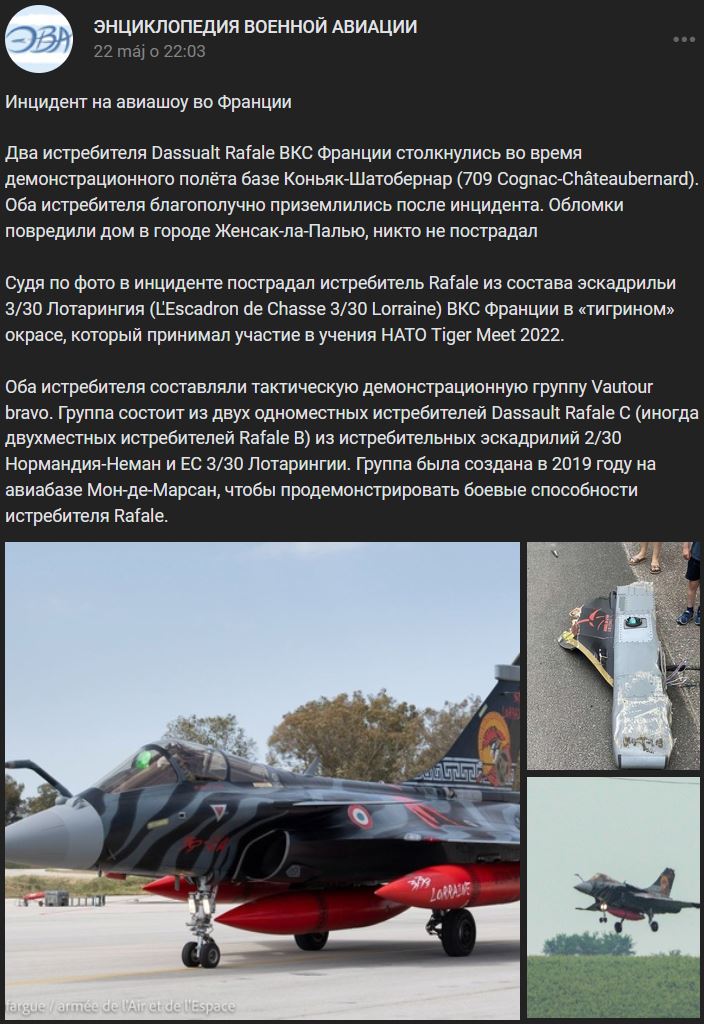

Nedeľa 22.05.2022, Francúzsko, letecká základňa Châteaubernard Air Base počas prevádzacieho letu vo vzduchu o seba "ťukli" 2 lietadlá Dassault Rafale C, registrácia 122/30-GA a 110/30-IN FR vzdušných síl. Obaja bezpečne pristáli a nik nebol zranený.
Zdroj https://vk.com/wall-173678697_265564 + https://t.me/AviaCT/15971 z 22.05.2022 + viac foto
Zdroj https://vk.com/wall-173678697_265581 + https://t.me/AviaCT/15974 z 23.05.2022 + viac foto
Ďalšie info https://aviation-safety.net/wikibase/278319 + https://aviation-safety.net/wikibase/278320 kde sú ďalšie odkazy a hlavne veľa foto

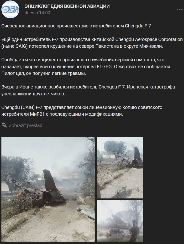

↑↑ Utorok 24.05.2022 Irán, lietadlo Chengdu F-7 (klon MiG-21), 2 zahynuli
Zdroj https://aviation-safety.net/wikibase/278339
Streda 25.05.2022, Pakistan, lietadlo Chengdu FT-7P (klon MiG-21), pilot sa katapultoval
Zdroj https://aviation-safety.net/wikibase/278360 + Foto https://vk.com/wall-173678697_265935 :
