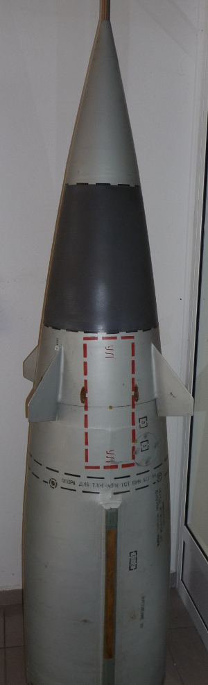

To Gandalf:"Tahle koncovka na raketě je prý pro všechny záhadou..". Máš úplné foto??? Na cvičnom cieli z RS-130 ( M-13 kal. 132mm) to malo
"vraj " niečo so stopovkami-svetlicami ako imitácia pre infraraketu. Ale nikdy som na to neprišiel, čo.... :???:
Příspěvky: 53360
Re: Z pyrotechnickéhé muzea
Příspěvek od Alchymista » 02 pro 2018, 21:07
Na machovom čísle závislá aerodanymická brzda pre obmedzenie dostrelu?
PoloSVK
Příspěvky: 355
Registrován: 07 úno 2017, 15:13
Příspěvek od PoloSVK » 02 pro 2018, 21:11
Alchy bolo to na obyčajnej cvičnej (INERT) "kaťuši". Jeden typ to nemal,druhá verzia hej...
gandalf
Příspěvky: 3816
Příspěvek od gandalf » 02 pro 2018, 21:53
Celou raketu jsem nefotil, když mně upozornil na tu koncovku. Jinak vypadala "normálně" až na tu špičku.

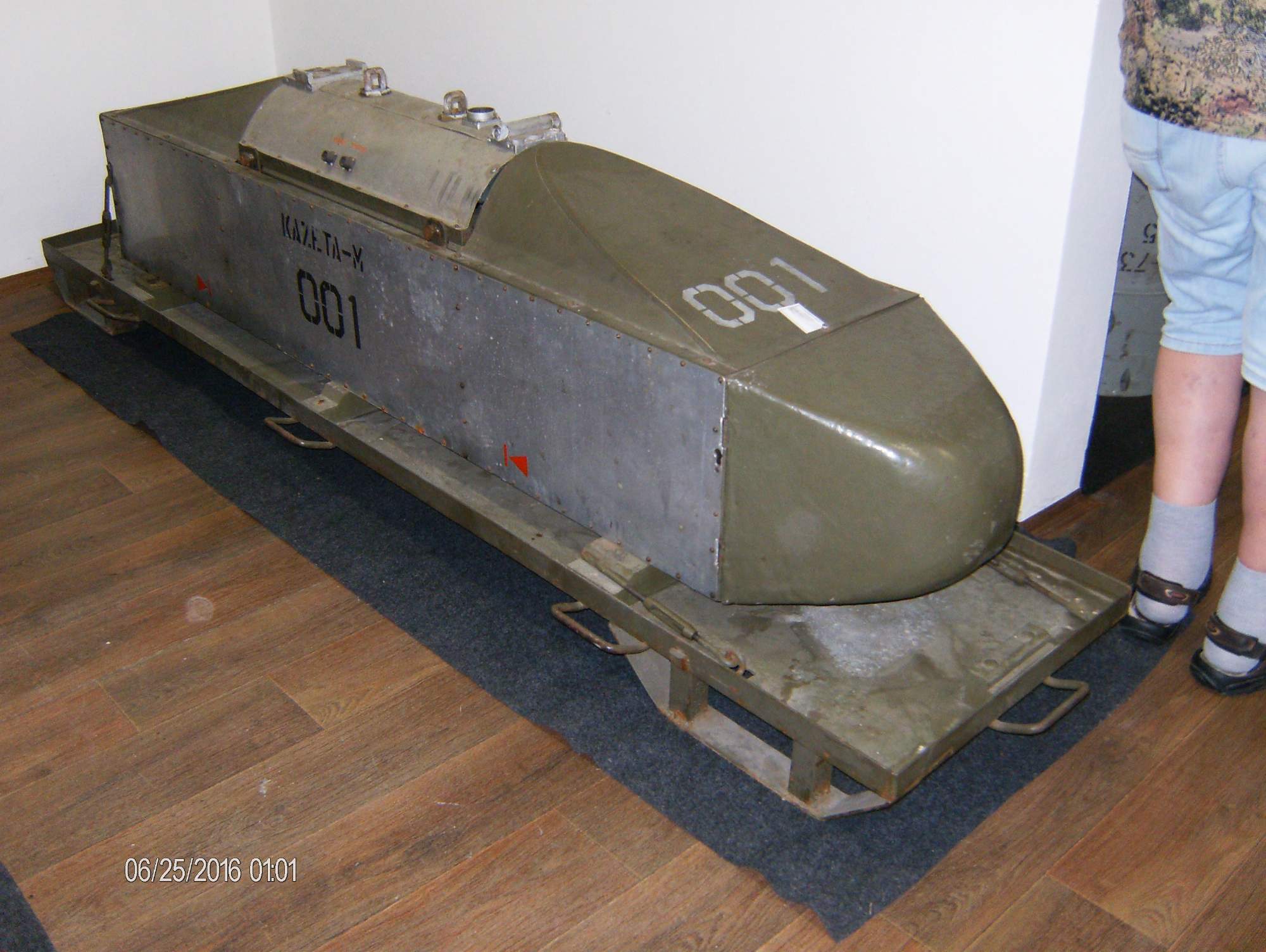

Ještě pro Alchyho - minule jsem sem dával fotku prototypu závěsného čs. kontejneru pro zaminování. Paradoxem bylo, že tyto věci byly ve skladech, ale ne letectva, ale ženijního vojska.

Ad RBK-250 - to neni pravda. Pokiaľ je myslená táto:
gandalf píše:
02 pro 2018, 18:45
Kazetová puma k zaminování terénu /tmavá/
tak v skladoch leteckých útvarov /leteckej munície ich bolo dosť a dosť, dôkladne zabalených v transportných bednách tvorených masívnou základňou so šiestimi držadlami a vekom v tvare kvádru cca dva metre na dlžku. Problém bol, že sa museli pred použitím naplniť a zmontovať - a bombičky sa museli tak isto kompletovať. Pri 16 až 40 kusoch bombičiek na jeden kontajner to bolo až nehorázne prácne - zacvičená skupina 10 vojakov produkovala naplnené skriňové bomby tempom 5-10 kusov za hodinu. Podľa zapracovania...
Takže muničiar mal asi tak desatisíc výhovoriek, aby ich nemusel robiť.
A už vôbec ich nemali radi "strelničiari" - zapalovače AM-A / AM-B a ADC neboli zrovna výkvetom spoľahlivosti, autodeštrukciu samozrejme tiež nemali, takže účinne "zamínovali" akurát tak strelnicu. A odistené bombičky sa museli dohľadávať... Zbytočná, sprostá a nebezpečná robota...
Čo sa týka skutočného mínovania kazetovými bombami - pokiaľ viem, v ČSLA nebola zavedená žiadna mína, ktorú by bolo možné použiť ako náplň do RBK. V sovietskej armáde sa také míny objavujú až s kontajnermi KMGU-2 (PFM-1 - v podstate kopia americkej BLU-43 "Dragontooth").

gandalf
Příspěvky: 3816
Příspěvek od gandalf » 08 pro 2018, 18:49
Myslel jsem tohle.
Příspěvky: 53360
Příspěvek od Alchymista » 08 pro 2018, 19:03
Čo k tomu povedať - je to (pred)prototyp a do výzbroje sa to nedostalo. Submuníciu celkom logicky pripravovali ženisti, takže bolo vhodné, aby prepravný kontajner mali po ruke. A po textile im tam už zostal - ako spomienka na bývalú veľkosť...
