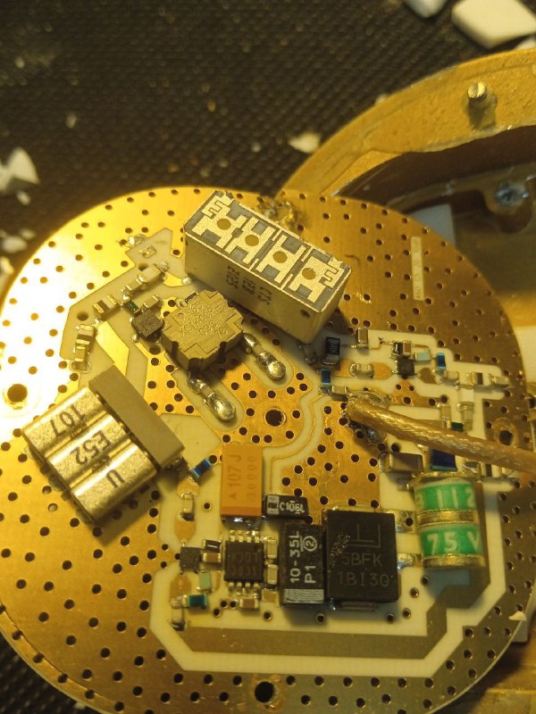

https://t.me/uavural/172
Čoskoro sa objaví prehľad anténky, ktorá umožnila ukrajinským bezpilotným lietadlám dosiahnuť Moskvu, ale potom už nič.
Čo vlastne vidíme? Anténa je asi tá vec hore
Příspěvky: 19147
Re: REB - Radioelektronický boj
Příspěvek od petrp » 15 čer 2023, 05:27
Ta věc nahoře a vlevo jsou filtry, k anténě vede ten koax vpravo. Vidíme radiovou část čehosi...

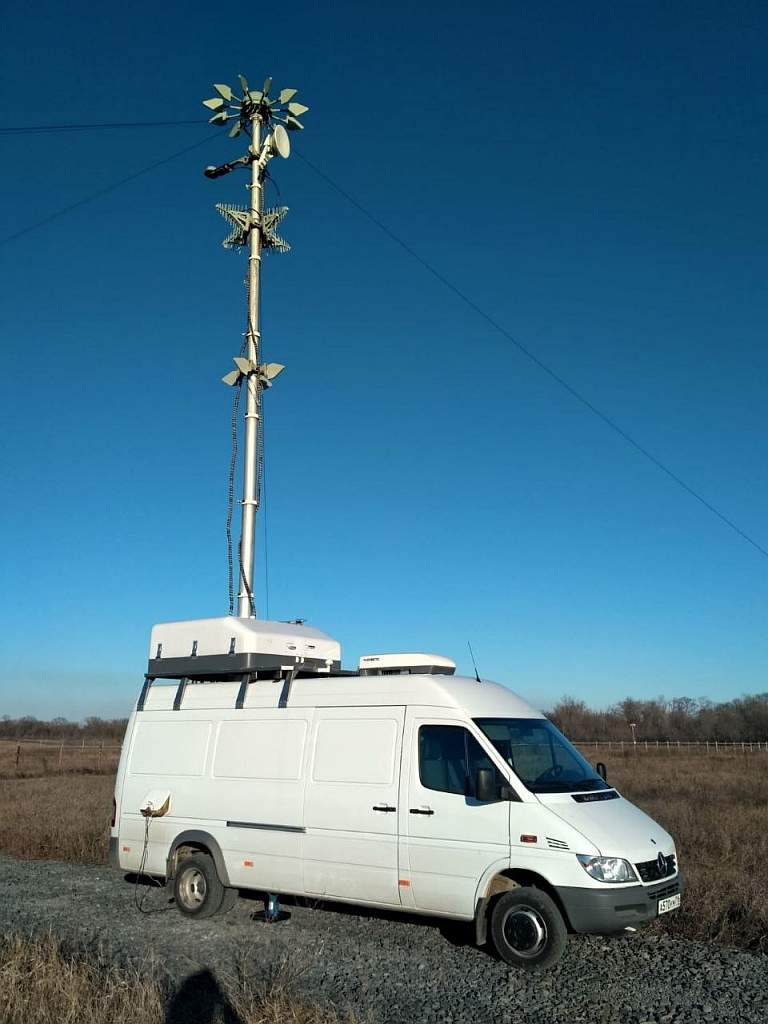

Комплекс РЭБ «Сапфир» научился подавлять все типы БПЛА
Komplex REB "Sapfir" sa naučil potláčať všetky typy BPLA
Frekvenčný rozsah zariadenia sa zvýšil : od 300 MHz do 6 GHz. Modernizovaný pozemný komplex rádio-elektronického boja (REB) Sapfir (Сапфир), ktorý vyvinula spoločnosť KRET (КРЭТ) korporácie Rostech (Ростех), má teraz modulárnu konštrukciu, ktorá umožňuje rozšíriť frekvenčný rozsah. V súlade s tým je modernizovaný komplex schopný potlačiť všetky známe typy bezpilotných lietadiel (BPLA) vrátane nepriateľských FPV dronov.

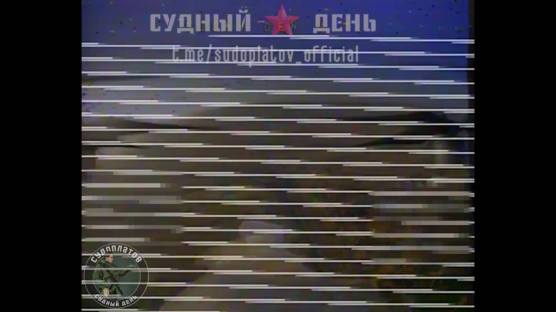

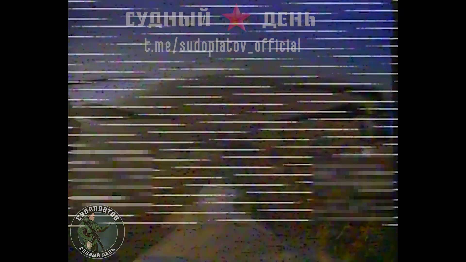

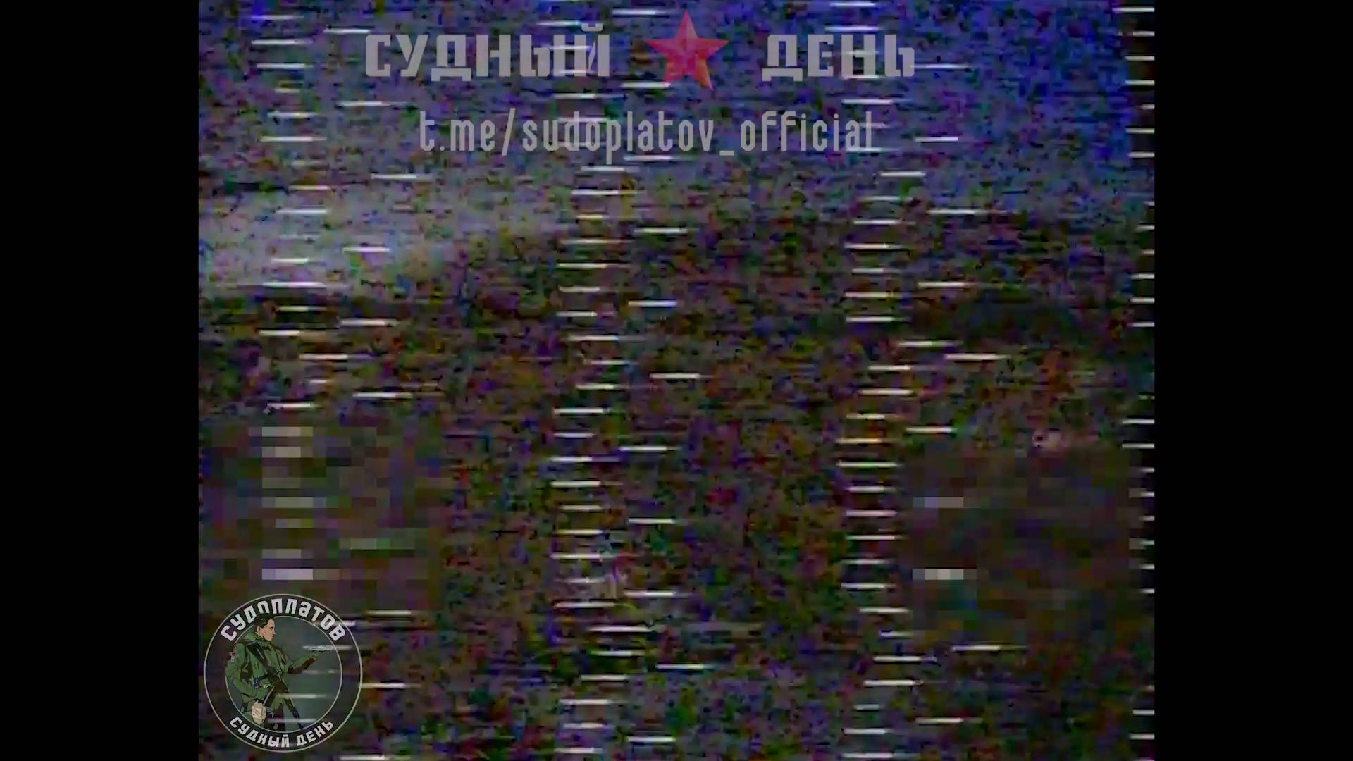

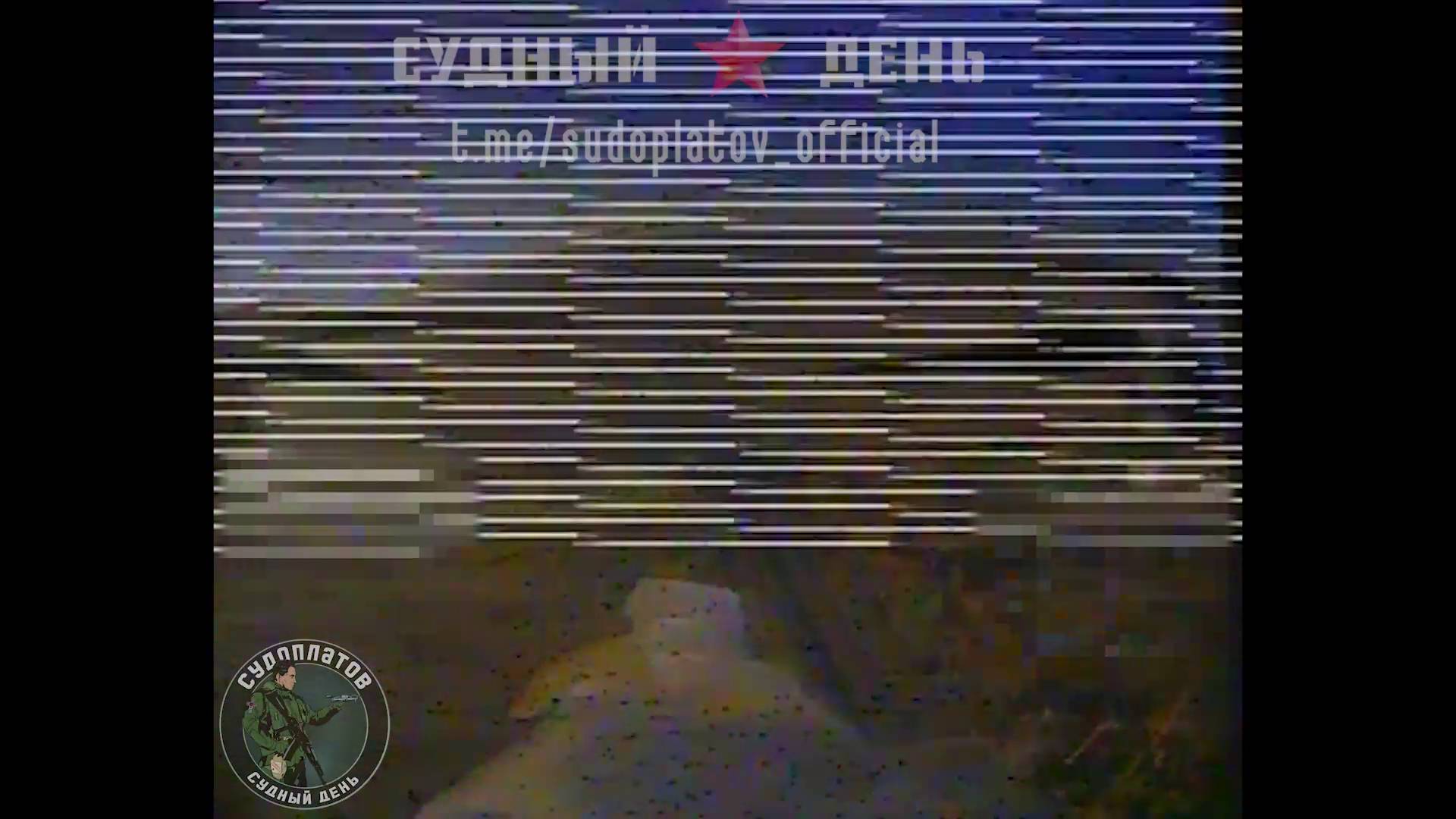

Prejavy pôsobenia ukrajinských prostriedkov REB na ruský FPV dron (z videa viewtopic.php?p=360078#p360078)
presnejšie - pravdepodobne na prenosový kanál videa z dronu k riadiacej stanici, alebo priamo na elektroniku dronu
