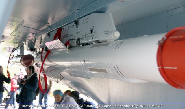

Závesník AKU-170-1 (АКУ-170-1) s raketou R-77 / RVV-AE (Р-77 / РВВ-АЕ) - pre info parametre predchodcu AKU-170 (АКУ-170):
Závesník AKU-170-1
Zdroj http://bastion-karpenko.ru/r-77-pushkin-170604/ z 04.06.2017

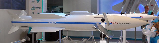

Ukončili štátne skúšky RVV-DB = R-37M
RVV-BD, R-37M
Podľa vyjadrenia Ministerstva obrany Ruskej fededárie boli úspešne ukončené štátne skúšky hypersonickej protilietadlovej rakety kategórie vzduch-vzduch s označením RVV-BD (РВВ-БД), ktorá dostala označenie R-37M (Р-37М)
Ide o hypersonickú raketu s vlastným aktívnym radarom s doletom 300km (staršie zdroje 200km). Je určená pre lietadlá od 4. generácie, vývoj vychádza z rakety R-33 (v článku nesprávne uvedené R-37) ktorý začal v 1980, testy boli v roku 1985 a jediný nosič bol MiG-31.
Raketa R-37M je plánovaná pre lietadlá rodiny MiG-31, Su-30, Su-35 a Su-57.
Hmotnosť rakety viac ako 500kg, bojová časť 60kg, má aktívny radar, po zameraní cieľa raketa zrýchli na 6 Mach (aby minimalizovala čas na úhybné manévre cieľa), raketa a jej algoritmus je stavaný na ciele s maximálnym preťažením 8g pri manévrovaní cieľa (staršia R-33 zvládla cieľ do 4g)
Zdroj https://iz.ru/755046/aleksandr-kruglov- ... dlia-su-57 z 05.07.2018
Viac údajov o rakete http://bastion-karpenko.narod.ru/RVV-BD.html (hoci staršie info, o tejto rakete sa píše už od 2011 roku ...)
Blog http://charly015.blogspot.com/2018/07/s ... sil-r.html z 10.07.2018 + nákresy konfigurácie výzbroje pre T-50/Su-57
Re: Rakety vzduch-vzduch/země
Napsal: 11 črc 2018, 07:29
od puma
Ten dolet je pro RVV-BD (R-37M) uváděn jinak - více jak 300km.
Aktivní radiolokační hlavice R-37M 9B-1103М-350 važící pod 13kg - údaje z r.2014
- vyhledávání, snímání a sledování vzdušných cílů podle předběžného určení cíle radary leteckých prostředků, nebo protiletadlových komplexů;***
- příjem a dekódování signálů rádiové korekce;
- generování a přenos signálů přes datalink pro řízení raket.
Plně autonomní (aktivní) režim podle předběžného označení cíle bez potřeby externí radarové podpory za letu
Ty dva poslední řádky znamenájí podle mého názoru i toto, že by to mohlo mít i režim "útočíme v salvě" ala protilodní střely, pokud jich útočí více v salvě (max několik desítek km od sebe a útočí na nějakou formací letounů), tak může jedna v závěrečné aktivní fázi zapnout radar ve vyhledávacím režimu a ostatním PLŘS předávat potřebné korekce po datalinku, kdy ostatní PLŘS vlastní radary zapnou až v poslední chvíli těsně u cíle, tak aby stihly závěrečnou korekci na konkrétní svůj cíl, aby protivník neměl šajnu o rozsahu útoku přes RWR a byl na vaší straně moment překvapení. Plus, dvě a více aktivních radiolokačních hlavic spolupracujících v závěrečné fázi navedení na cíl/e, které si mezi sebou předávají a vyhodnocují externí radarová data (což by dnes neměl být problém ohledně dostupného výpočetního výkonu na PLŘS, ostatní je jen otázka softwarová), tak to bude mít ten efekt, že s každou další PLŘS v salvě prudce poroste pravděpodobnost odfiltrovat většinu aktivních a pasivních radiolokačních klamných cílů okolo cíle/ů, další vedlejší efekt několika spolupracujících radiolokačních hlavic v salvě bude podstatné zlepšení detekovatelnosti stealth letounů na větší vzdálenosti radary PLŘS v přehledovém režimu, protože budou moc s pokročilými algoritmy zpracování radarových dat vyhodnocovat drobné (rozdílné) odrazy z rozdílných směrů a vzdáleností současně (rozdílných pozic PLŘS v salvě) v jednom bodu (pozice stealth letounu/ů), a tak půjdou daleko lépe odfiltrovat od přirozeného šumu pozadí s daleko větší pravděpodobností.
Typ cílů pro starší R-37 podle letáku výrobce, vůbec to není tak, jak je to prezentované (že jen na velké letouny a nic jiného to neumí).
Kategorie: stíhač, útočné letouny, bombardéry, letouny dálkového letectva, vrtulníky, křídlaté rakety, letecké platformy s vyzařujícími vlastními radary AWACS, EW, SAR.
http://nevskii-bastion.ru/9b-m-350-shaiba/
Výrobce uvádí, že aktivní radiolokační hlavice 9B-1103М-350 je určená k použití jak pro PLŘS vzduch-vzduch, tak ale i země-vzduch, tedy je dosti pravděpodobně, že jako základ je využitá v 40N6 (S-400), kde si může dovolit podstatně větší průměr antény radaru, nebo je aspoň to navedení PLŘS po datalinku do bodu záchytu kompatibilní u S-400, pokud by to byla pravda (skoro současné ukončení státních zkoušek 40N6 a R-37M a zavádění do výzbroje, jistá provázanost tam být může), tak se nabízí i reálná možnost předávání si mezi sebou/navedení PLŘS do bodu zachycení cílů mezi letouny a komplexy S-400 pomocí datalinků na střele,odpovídala by tomu i ta informace, že radary (i přehledové) komplexů S-400 jsou schopné vést do bodu záchytu cíle aktivní hlavicí letecké R-37M přes datalinky.
