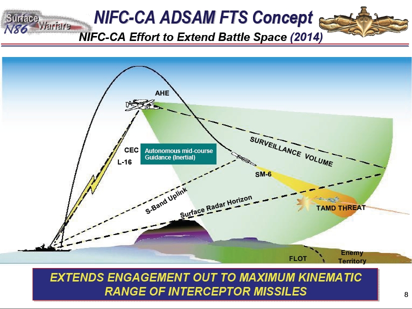

Řešením je integrovaná protivzdušná obrana se sofistikovanějším propojením pozemních/povrchových PVO platforem a těch vzdušných. Zahorizontální/nízkoletící vzdušné cíle zjištěné letectvem jako letadly včasné výstrahy nebo stíhači může zničit PLŘS odpálená z pozemního/námořní PVO systému ale navedená letadlem které na ten cíl vidí.
Jako to ilustruje systém US Navy NIFC-CA (Naval Integrated Fire Control - Counter Air Construct)

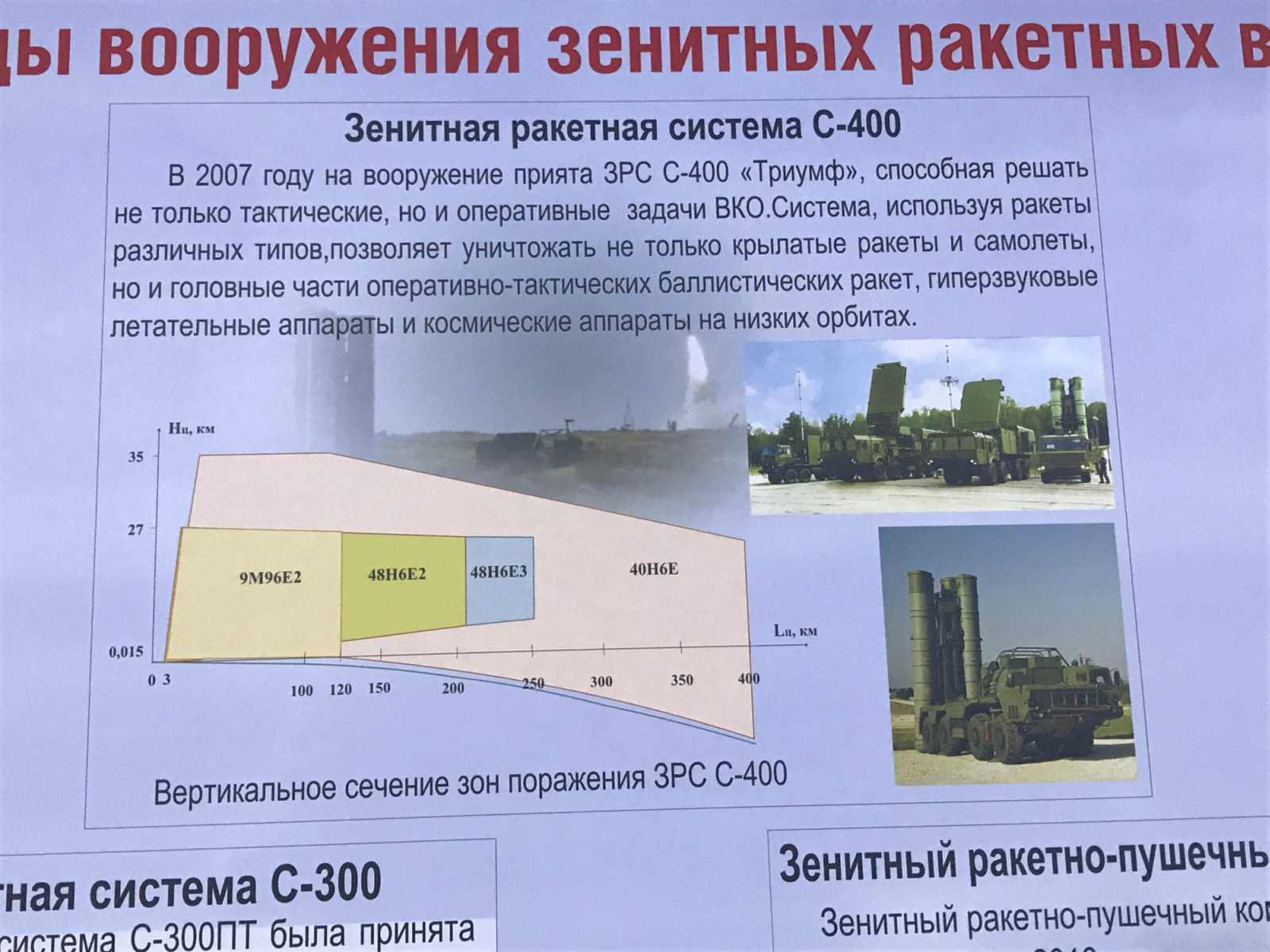

Podle toho letáku S-400 může použít pro navedení za radiolokační horizont rakety typu 9M96E2 a 40N6E. Pro obě rakety je typická hlavice s aktivním RL navedením na rozdíl od 48N6E, které jsou poloaktivní (track via missile) a podle grafu neumí to. Proč tedy S-300PU2 (PMU2?) by měl být na tom jinak?
Rakety 9M96E2 a 40N6E tedy podle mě dostávají souřadnice cíle z jiného zdroje (leteckého, pozemního?) přes datový spoj na který odpalující S-400 nevidí vůbec nebo jen část dobu navedení, ale je přitom cíl v dosahu raket.
- Příspěvky: 22093
Re: RF - Prostředky PVO
To máš pravdu S-300PMU2 je blbost, moje chyba, to jsem se upsal.
Logicky vzato, 40N6 (9M96-2 z toho vynecháme, ta má malý dosah - 160km, takže se nikdy nemůže dostat za radarový horizont vlastní baterie, teoreticky ano, když ji zklesá cíl na dálce 150km na výšku 500m rychle, ale toto musíme vynechat jinak se ničeho kloudného nedobereme). U té 40N6 je to zajímavé a vcelku jednoduché na vysvětlení, letí od startu po kvazibalistické dráze a nabírá extrémní výšku, podle toho diagramu, co jsem sem dával, tak na dálce 150km od baterie už je na max. výšce letu kolem 50km, jinak by nemohla mít tak extrémní dosah z podstaty věci, ona zas váhově je na tom skoro stejně jak 48N6DM2, tedy aspoň podle letáku výrobce a ten extrémní dosah dělá logicky ta balistická trajektorie a let v řídké atmosféře (tam už skoro žádná není, otázka je jak tam manévruje, ale to jde řešit stovkou malých raket. motorků, co dávají impulzy pro řízení v této výšce a zahájeni sestupu než se dostane pod výšku cca 30km, kdy už využije aerodynamická kormidla) a to, že má aktivní RL (bez něho by to nešlo), no ale zpět.. Výška většiny trasy jejího letu je na cíl ve vzdálenosti +400km na hladině 40-50km, pak není problém na ní dostat informace z baterie, protože když letí na výšce 40km, tak je pro baterii v nadmořské výšce 0m radarový horizont až v dálce 824km, takže ji nikdy nemůže zmizet střela za radarovým horizontem, a až ji zmizí, to bude v momentu zahájení docela prudkého sestupu na zachycení cíle, kdy se ten radarový horizont z baterie na ní začne prudce zmenšovat, tak to bude max. deset patnáct sekund do okamžiku než strategický letoun uvidí vlastním radarem a nevede se na něj (je to nemanévrující cíl, ona sestupuje z obrovské výšky - převýšení v řádu 20-25km na cíl, takže se ji pořád dostává dost kinematické energie, aby mohla při sestupu dostatečně manévrovat, a cíl se ji nevzdálí nijak podstatně bude to pár km a algoritmus navedení ji stejně už povede do bodu, kde bude nemanévrující cíl za 10 - 15 sekund, a i kdyby začal manévrovat, tak je bez šance ji uniknout z RL, jelikož RCS velkého letounu je 150-300m2 jenže z úhlu pod kterým sestupuje bude podstatně větší 2-3x, jelikož bude letoun radaru střely vystavovat většinu své horní plochy pod úhlem 40-50 stupňů minimálně. A to tu ještě máme nejen aktivně pracující RL na palubě střely ale i pasivně, takže další možnost je přepnout na pasivní navádění na emitor signálu jako AWACSy a ELINTy a navést se na cíl takto po něm, s tím že se přenos informací pro její navádění z baterii utne v momentu, kdy už je na nic nepotřebuje.
Takže z toho letáku vyplývá, že dosah 400km 40N6(E) je jen oficiální číslo pro exportní verzi, to spoustu věcí vysvětluje :)
