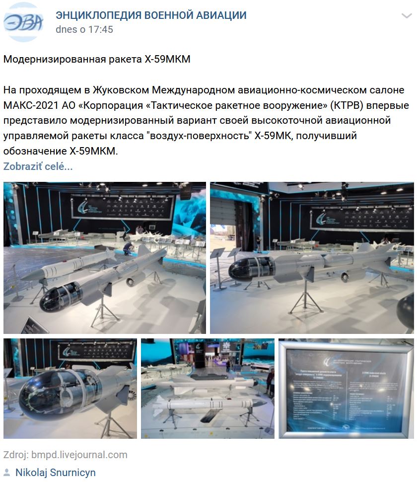

Protizemná Ch-59MKM (Х-59МКМ)
https://youtu.be/KUtWgBp-Avo zverejnené 20.07.2021, dĺžka videa 15 sek.
Ch-59MKM je vybavená prenikavou bojovou hlavicou a je určená na likvidáciu stacionárnych, odolných pozemných cieľov s vopred známymi súradnicami.
"В ракете Х-59МКМ используется оригинальная конструкция тандемной проникающей боевой части с основным проникающим зарядом массой 320 кг и предзарядом общей массой 40 кг, состоящим из пакета из четырех кумулятивных элементов."
V rakete Ch-59MKM sa využíva originálna konštrukcia tandemovej prenikavej bojovej hlavice s hlavnou prenikavou náložou o hmotnosti 320 kg a prednáložou o hmotnosti 40 kg, ktorá pozostáva z balíka 4 tvarovaných kumulatívnych náloží. Navádzanie je automatickým navigačným a riadiacim systémom SNAU-59MK-02 (СНАУ-59МК-02), ktorý pravdepodobne využíva inerciálno-satelitné navádzanie, s deklarovanou presnosťou zásahu 10 m.
Štartovacia hmotnosť Ch-59MKM je 930 kg, dĺžka 5,7 m, rozpätie krídel 1,3 m. Je vybavená prúdovým motorom, cestovná rýchlosť 900-1050 km/h, výšku letu od 15 m do 2000 m. Oficiálny maximálny dolet je 285 km (tento dolet sa môže týkať exportného modelu a je obmedzený limitmi medzinárodných zmlúv). Vypustenie z lietadla-nosiča je možné vo výškach od 200 do 11 000 m.
Zdroj https://bmpd.livejournal.com/4356305.html z 22.07.2021 + foto + viac info Klon https://vk.com/wall-173678697_192407 z 22.07.2021

Tá "prednálož" na Ch-59MKM je dobrý macek... Priemer každej nálože tak 150mm, dlžka cca 400mm, priebojnosť to bude mať majmej pol metra RHA, a dosah najmenej desať metrov. Účelom je preraziť vonkajší, prípadne aj vnútorný plášť lode a umožniť hlboký prienik vlastnej bojovej časti s dopadovou rýchlosťou 250-290m/s do vnútra konštrukcie.

Ch-59. 10 metrů odchylka je fakt moc v dnešní době. Navíc u takové drahé křídlaté střely použit jen navádění INS/GLONASS? Ten bunkr musím nejen probít ale taky (dobře) trefit.

Jenže to je u exportní verze, všechny tyhle oficiálně zveřejňované TTD ruských zbraní se týkají jen exportních verzí, jaké to má TTD u domácí ruské verze nikdo reálně neví, protože to oficiálně nikdo neřekne.. Pokud jsou hlavním cílem lodě a bunkry, tak 10m stačí, stejně na takový cíl letí minimálně dvě střely, nebo ještě více.

S ľubovoľnou inerciálnou alebo družicovou navigáciou, bez inej kontroly proti realnemu terenu (laser, IR, televizia, RL...) pri dobe letu >15 minut menšiu CEP urobíš len ťažko. Už len určenie vlastnej pozície v momente spustenia inerciálnej navigácie je celkom problém... S akou presnosťou určíš počiatočný bod trasy?

Ale lze za předpokladu, že po datalinku střele aktualizujete souřadnice cíle z nosiče. K tomu nezapomínejte, že Ch-59 byly a jsou hlavně optoelektronicky naváděné střely, kdy operátor po datalinku přes kameru řídí v závěrečné fází ručně let střely na cíl, tedy pokud tam ten datalink zůstal, mohou na ní po něm posílat aktualizaci souřadnic cíle, což by se jako funkce hodilo pro přeprogramování i stacionárního cíle za letu.

Až na to, že takhle to satelitní korekční navádění u žádné zbraně nefunguje. Zbraň letí jen na dané jednorázové souřadnice a nikoliv na cíl. Proto se používá jen na stacionární cíle. Příjem korekcí nepřichází permanentně tak, aby šlo neustále měnit pozici souřadnic podle pohybu cíle.
