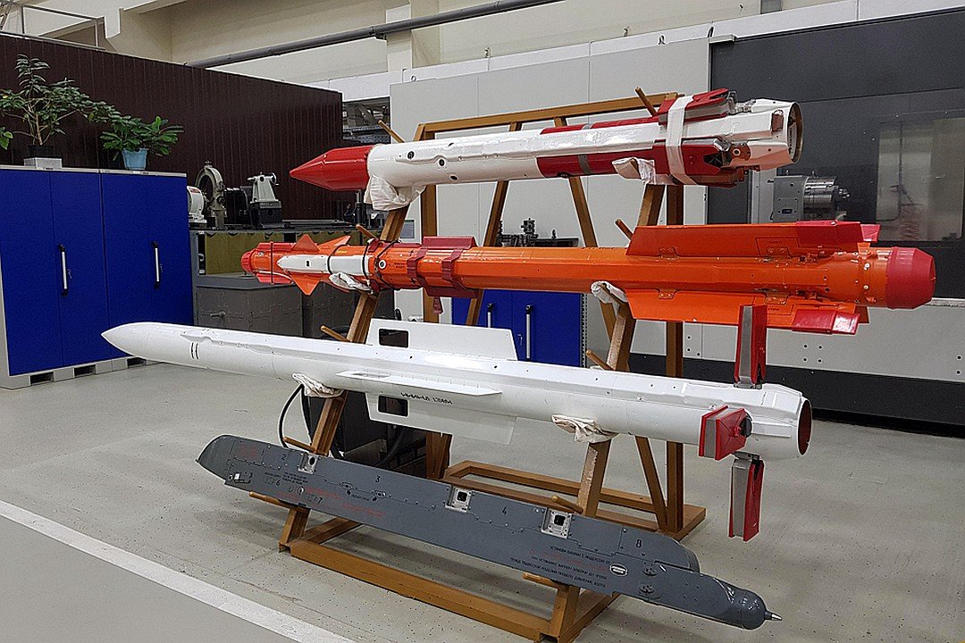

Rusko nedávano neúmyselne (??? - fotky z návštevy moskovského primátora vo Vympel) odhalilo pravdepodobnú vzhľad pripravovanej rakety R-77 "Gadjuka" pre Su-57.
R-77 Gadjuka, varianta R-73, varianta R-77
Závesníky (katapultážne odpalovacie zariadenia pre Su-57
Zdolanahor: podkrídlový/podtrupový AKU-170E (používa sa na MIG-29, Su-27, Su-30... pre R-77), "vnútorný" UVKU-50U, "vnútorný" UVKU-50L, neidentifikované AKU-620E

Zajímavé ta R-77 Zmije, podstatně kratší než R-77-1 (3710mm), dokonce kratší než R-74M2 (2900mm) - můj odhad délky je kolem 2300-2500mm, cíl je zcela jistě umožnit nosit v pumovnici 2x více PLŘS středního dosahu s aktivním radarem (se schopnosti vedení jen po datalinku do zachycení cíle vlastním radarem). Bych to viděl tak, že ta R-77 Gadjuka je koncipovaná primárně pro skryté (datalinkové) přepady (= nemanévrujících cílů) na střední vzdálenosti při kvazibalistické dráze letu a při velké výšce odpalu z nosiče (režimy okolo a na supercruise), kdy takticky doplňuje klasické delší R-77-1, která jsou primárně určené pro nekvazibalistické trajektorie letu - tedy se hodí více na neskryté přepady a již manévrující cíle, odpaly v nižších výškách (mimo režim supercruise nosiče), kdy má podstatně delší raketový motor s delší dobou hoření. Při kvazibalistické trajektorii letu by podstatně zkrácená verze R-77 s hmotností kolem 150kg mohla dosáhnout max. dosahu cca R-77-1 (190kg), kdy by to umožňovalo nést jen v pumovnicích o cca 50% více PLŘS středního dosahu v klasické konfiguraci stíhač v stealth režimu, maximálně o 100% více, kdy by nesli obě pumovnice jen tyto zkrácené verze R-77. K tomu tu máme strýce Ochotu-B, který by jich také mohl uvést v jedné pumovnici (identické s tou na Su-57) nemalé množství a odpalovat je z předsunutých pozic před stíhači (což by se pro skryté přepady vedené ve spolupráci s pasivní průzkumným komplexem Su-57 také hodilo), pokud má mít max. nosnost zbraní 2800kg, tak to je cca max. 8 až 12x zkrácená R-77.
Je zajímavé, jak ta Gadjuka rozměry připomíná koncept Peregrine s délkou 1.8m a hmotností 68kg. To je možná i důvod proč ji zveřejnili, ať opravdu existuje nebo je to jen maskírovka, měla by mít podstatě větší dosah než Peregrine. Peregrine musí mít max délku 1.8m (protože délka pumovnice F-22 je jen 3.9m a na F-35 4.27m), za to dvě pumovnice na Su-57 mají délku minimálně 4.6m (vyhodili z ní Ch-59MK2 s délkou 4.2m nad Sýrii), pak pravděpodobná délka Gadjuky bude někde kolem 2300mm.
viewtopic.php?f=31&t=320&start=90#p111515
Řeší stejnou úlohu, zvednout počet nesených PLŘS středního dosahu až o 100%. Takže hlavní výhoda pro tyto malé PLŘS středního dosahu (I když ta Gadjuka je hmotností oproti Peregrine, takový Peregrine na steroidech) je primárně výška odpalu spojená s nějakým novým bojovým režimem (což je skoro jistě supercruise, která je dlouhodobě efektivní jen na výšce letu 14-15km), pak jediné logické vysvětlení je, že to musí létat na velké vzdálenosti po kvazibalistické dráze, kdy výška odpalu nad 10km (režim supercruise u F-22/Su-57) je prioritní faktor, kdy není fatálně limitní faktor rychlost nosiče, viz ta F-35 a Peregrine.
Naposledy upravil(a) puma dne 27 lis 2019, 20:10, celkem upraveno 22 x.

↑ Doplním - išlo o 70-ročné výročie od vzniku firmy Vympel (Вымпел) - viď reportáž https://www.mos.ru/mayor/themes/12299/6087050/ z 18.11.2019 kde je viac info a aj viac foto
Ad závesníky (iný uhol fotografa = vidno aj popisky): Zhora nadol:
AKU-620E (АКУ-620Э) = pre ťažké rakety RVV-BD (РВВ-БД) (АКУ-610 mal МиГ-31М 6xs pod trupom pre rakety Р-33/К-33)
UVKU-50L = vnútorný "vysúvateľný" pre "ľahkú" výzbroj
UVKU-50U = vnútorný "vysúvateľný" pre "ťažkú" výzbroj
AKU-170E = klasika pre R-77
Schéma UVKU-50L: Schéma UVKU-50U: Zdroj schém https://www.zhihu.com/question/51436056 ... /125865572

Ono s tou Gadjukou by to mohlo být ještě jinak a ještě více zajímavé, krom toho, že je extrémně krátká a mohla by se nosit v dvakrát větším počtu oproti R-77-1/M. Pořádně se podívejte na konec té rakety, nevypadá to jako klasické zakončení trysky raketového motoru, pak by to mohl být i druhý letový stupeň, kdy by byla ještě možnost použít oddělitelný raketový urychlovací blok s o něco větším průměrem ~235-240mm (a při celkové délce obdobné R-77-1 3710mm, s celkovou hmotnosti okolo 300-350kg) by to mohlo létat na extrémně velké vzdálenosti po kvazibalistické dráze, kam by ji "vytáhl" ten oddělitelný raketový booster při vypuštění na velkých výškách - pak by to mohlo po zapnutí letového raketového motoru v druhém stupni dost dobře doletět někam k 200km s možností zapnout tento raketový motor až pár desítek km od cíle a PLŘS opět urychlovat na velké rychlosti.
Nemám to ničím podložené, ale podle mého názoru je to ta nová PLŘS R-97 s dosahem kolem 160km na vstřícně letící letoun, co byla viděna v simulátoru Su-57.
viewtopic.php?f=29&t=288&p=74078#p74063
Mělo by to spoustu výhod takové modulární dvoustupňové a dvourežimové uspořádání PLŘS středního až skoro dalekého dosahu, kdy se zbavíte nepotřebné suché hmotnosti vyhořelého raketového motoru, podstatně kratší střela bude mít podstatně menší aerodynamický odpor při svém manévrování atd., (k tomu výhoda použít podstatně jiné raketové motory - zrna) s možností první urychlovací stupeň nenést za cenu sníženi dosahu na úroveň R-77-1, a získat tak až dvakrát více PLŘS na letounu podle potřeby.
Naposledy upravil(a) puma dne 28 lis 2019, 20:09, celkem upraveno 1 x.

Toto ma napadlo tiež - dosť silne tomu ten tvar konca trupu nahráva. Nevidno totiž vôbec trysku, to by strelu pomerne dosť znevýhodňovalo aerodynamicky (výrazný sací efekt - všimnite si tvarovanie R-77 i R-73). Lenže neexistuje ani zmienka, nie to "dôkaz"
Druhý detail, ktorý by niečomu takému (druhému stupňu) nasvedčoval, je hnedý "konektor" na zadnom konci káblového krytu. Kryt samotný nie je zakončený "aerodynamicky čisto" ale práve konektorom. To nedáva zmysel - konektory pre komunikáciu s palubou lietadla i pozemnou kontrolno-meracou aparatúrou sú umiestňované "kolmo" na trup, nie rovnobežne s ním. Tento spoj vyzerá byť určený na komunikáciu s niečím, čo je zaradené "za" týmto spojom.

Ten propojovací konektor v "liště" vedoucí na první stupeň, s ním je to vcelku jednoduché, stačí kouknout na tu lištu, je to tvarem defakto stejná "lišta", jak na R-77-1 (dole) a ta končí sešikmeně u trysky, a tady nekončí, takže to není konec a ani nevypadá, že by to tam šlo tak sešikmit. Při oddělení se může ten zde ven čouhající konektor celý vytrhnout po mechanickém uvolnění nebo odpálení malé pyropatronky vzdalujícím se prvním stupněm, ničemu by to nemělo vadit. Ta lišta je jen jedna, vede tudy hlavně kabeláž do vzdálenějších části střely a nejspíše tam budou i nějaké antény.
Pak je tu teda ještě dost zajímavá možnost, kdyby toto vystavené byl jen druhý letový stupeň nové PLŘS s vlastním raketovým motorem s modulární konstrukcí (všechno tomu nasvědčuje), tak první stupeň by mohl byt jednak klasický raketový urychlovací blok, což by se hodilo pro rychlé překonání velkých vzdáleností při letu po kvazibalistické dráze prioritně na nemanévrující cíle, ale taky by se hodil i první stupeň s ramjetem (ala Meteor), který by zas dával velkou výhodu do vzdušného boje na velké vzdálenosti s manévrujícími cíli, díky své podstatně větší vytrvalosti a ještě by mohla PLŘS v závěrečné fázi letové trajektorie po odhození ramjetu využít vlastní raketový motor.
Takto modulárně pojatá nová PLŘS, která prostým "přimontováním" prvního stupně, ať už jen raketového nebo i ramjetového by dokázala nahradit dvě až tři výrazně odlišné PLŘS i výkonnostně (pokud do toho zahrnete i verze s IR naváděním, nebo kombinací RL/IR, tak to bude ještě zajímavější). Logistika kolem ní by byla výrazně jednoduší, to nehovoříc o výrobních nákladech v delším časovém horizontu. No myslím, že vidíme horkého kandidáta, který nahradí v modulárnosti R-27 a její všechny verze, kdy k tomu ještě přidá možnost nést dvakrát větší počet PLŘS prostým odmontováním prvního stupně.
