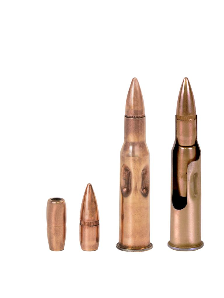

V Rusku začala sériová výroba nábojů s dvojitou kulkou 7,62x54R
Patrony vyrábí společnost „Techkrim“ v Iževsku. Jsou projektovány jako prostředek ke zvýšení hustoty palby. Kulky do nich jsou vyrobeny s ocelovým, nevyztuženým jádrem. Bimetalová nábojnice. Kulky váží 8 a 7 gramů a letí rychlostí přibližně 650 m/s.
Takové patrony jsou potřebné pro boj s drony.
