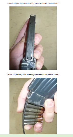

▲Mám dojem že s tými nábojovými páskami po 10ks sa dá nabiť aj priamo do zásobníka? Takže by to mohlo fungovat aj do AK47? https://www.valka.cz/CZK-7-62-mm-samopal-vz-58-t11343 (skoro úplne na konci stránky)

Zaujalo ma toto tvrdenie z diskusie o Sa-58.
A od něj si pamatuji ještě jeden vyvrácený mýtus, a to naše přesvědčení, získané tvrzením naších nadřízených v hodinách střelecké přípravy, že pohyb pístu při výstřelu je hlavním hybným impulsem pro pohyb komletu závěru do zadní polohy, kdy po jeho odemčení a následném pohybu vzad je nejprve vytažena a následně vyhozena prázdná nábojnice a působením vratné pružina zbraň opět nabita k dalšímu výstřelovému cyklu. Vysvětlil nám, že i když se úder dříku pístu do čela uzamčeného závěru na pohybu vzad samozřejmě podílí také, jeho hlavní funkce spočívá v časově přesném odemčení závěru vzhledem k průběhu - poklesu tlakové křivky spalin v hlavni. Jakmile je závěr odemčen, "drtivou" většinu energie potřebné k "vybíjecímu" pohybu vzad si obstarává vystřelený náboj sám a to působením zbytkového tlaku spalin, což si myslím není zase tak všeobecně známá věc.
Je to veľmi nezviklé tvrdenie a nechce sa mi tomu veľmi veriť.
https://www.valka.cz/CZK-7-62-mm-samopa ... 343#138425

kenaf: samozřejmě blbost, ten krátký pohyb pístku je hlavním zdrojem energie pro pohyb závěrového ústrojí. Tlak v hlavni při odemykání je už velmi malý. K páskům: U Sa. 58 se nabíjí do zásobníku ve zbrani. V čele nosiče závorníku je drážka na pásek. Vloží se, náboje se stlačí dolů. Pozor na 3. pásek. Po zasunutí posledního náboje se uvolní záchyt závěru a ten se zavře. Hrozí skřípnutí prstů. Je vhodné podržet závěr palcem druhé ruky. U AK si nejsem jist, ale plnění nábojovými pásky by mělo jít taky.

Ukazuje na obrázku že aj plnenie priamo do zásobníka je možné(ale v diskusii bolo písané že vo vojenských predpisoch nie je popisované/takže je zakázané) čo sa mi zdá z taktického hladiska výhodnejšie ako plnenie priamo do zbrane.
"je pre teba výhodnejšie mať nachystanú zbraň s nábojmi a v krátkej pauze si doplňovať vyprázdnené zásobníky".
Ak by si si chcel doplniť aj ostatné zásobníky cez zbraň tak by si musel vytiahnuť nabitý zásobník zo zbrane a postupne vkladať prázdne a dobíjať ich cez zbraň, takže by si nemal teda zbraň v pohotovosti a potrebuješ k tomu väčší klud/dlhšiu pauzu.

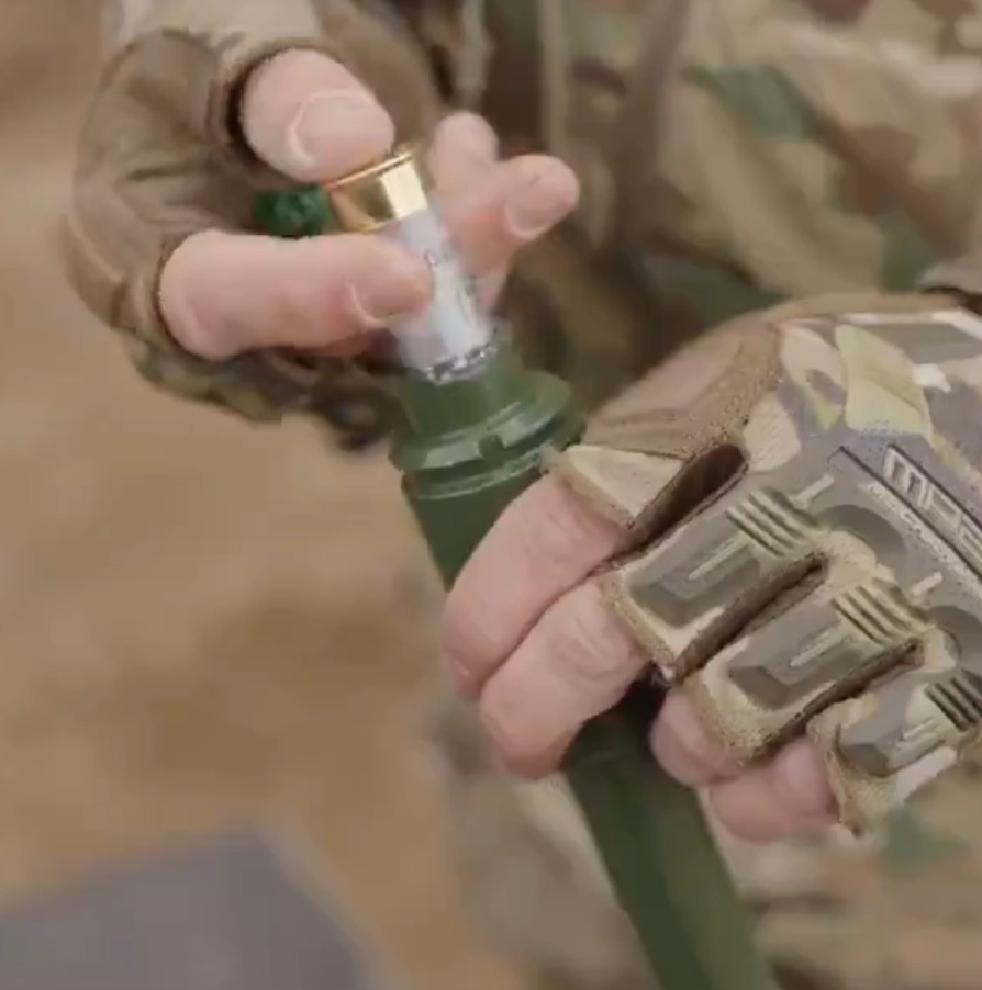

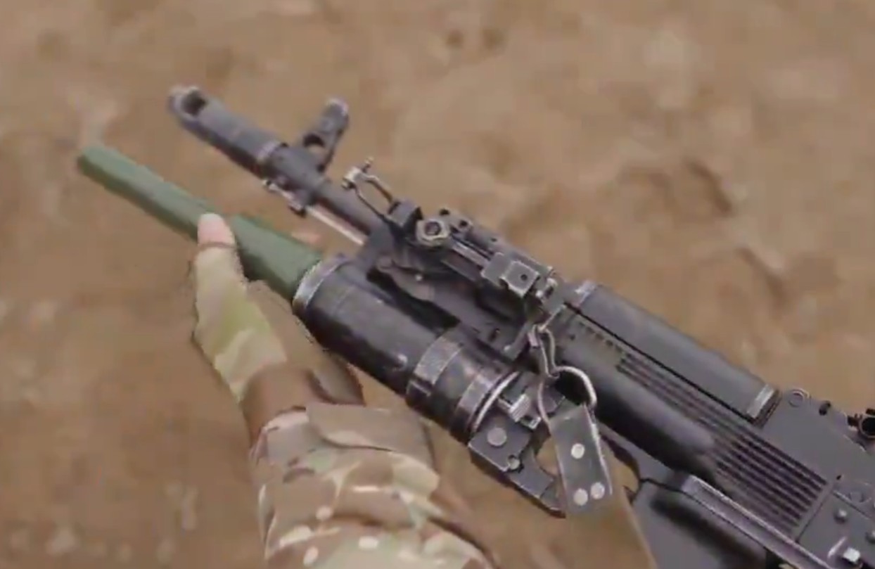

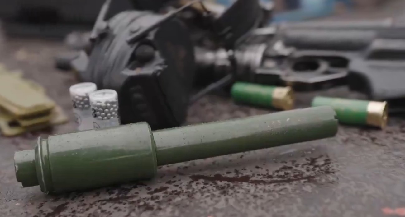

GP-25 Shotgun adapter for anti-drone operations
Adaptér brokovnice GP-25 pro operace proti dronům
https://twitter.com/krus_chiki/status/1 ... 2861819168
Příspěvky: 54244
Re: Ruční palné zbraně - RF
Příspěvek od Alchymista » 11 kvě 2024, 13:53
GP-25 je 40mm podhlavňový granátomet, nabíja sa odpredu zasunutím granátu do drážkovanej hlavne.
Tento adaptér je broková hlaveň kalibru 12, ktorá sa vloží do granátometu ako granát a normálne odpáli.

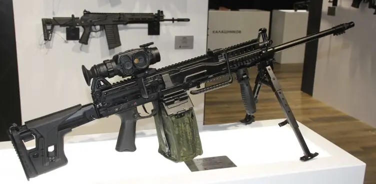

Prošel řadou změn: nová modifikace ruského kulometu RPL-20
Pro potřeby ruských speciálních sil se vyvíjí nový pásový lehký kulomet RPL-20 pro ráži 5,45x39 mm.
Zároveň v průběhu vývoje procházela konstrukce kulometu pravidelnými změnami. Nová modifikace byla předvedena v srpnu letošního roku.
Oproti předchozím verzím jsou patrné změny v celkové konfiguraci a ergonomii. Provedená vylepšení také umožňují vybavit RPL-20 všemi druhy příslušenství a moderními optickými zaměřovači
Kulomet má na čtyřech stranách čela předpažbí montáže, na které lze umístit příslušenství, včetně nosné rukojeti, dvojnožky pro montáž kulometu v palebné pozici, viditelných a infračervených laserů pro lepší míření, rukojeti pro držení a dalšího vybavení.
Hmotnost kulometu je něco málo přes 5,2 kg v bojové munici. Do krabičky se vejde 100 nebo 200 nábojů. Zbraň může být vybavena krátkými i dlouhými hlavněmi. Pro jejich rychlou výměnu existuje speciální zařízení...To je velmi cenný detail u RPL-20, protože umožňuje nepřetržitou potlačovací palbu s rychlostí střelby 600 ran za minutu
VIDEO : https://vk.com/video484844600_456239206 ... =topwar.ru
https://topwar.ru/249631-preterpel-rjad ... pl-20.html

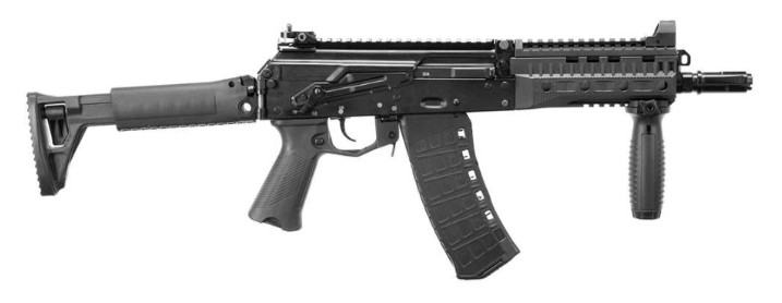

Kalašnikov dokončil testy útočné pušky AM-17, testované v NWO
Nová malá útočná puška AM-17 úspěšně prošla státními testy. Bylo to oznámeno v sobotu 2. listopadu v koncernu Kalašnikov.
Jak je uvedeno na oficiálních stránkách vývojáře zbraní, koncern již vypracovává výsledky testů a připravuje potřebnou dokumentaci k získání
značky "O1" pro svůj nový produkt.
AM-17 byl navržen v Konstrukčním a technologickém centru Kalašnikova s ohledem na požadavky na moderní automatické ruční zbraně. Byl testován v zóně speciální vojenské operace, kde získal dobré recenze.
V roce 2025 plánuje Kalašnikov zahájit vývoj sériové výroby AM-17. Může nahradit útočnou pušku AKS74U, která byla uvedena do služby v roce 1979.
https://www.mk.ru/social/2024/11/02/kal ... a-svo.html

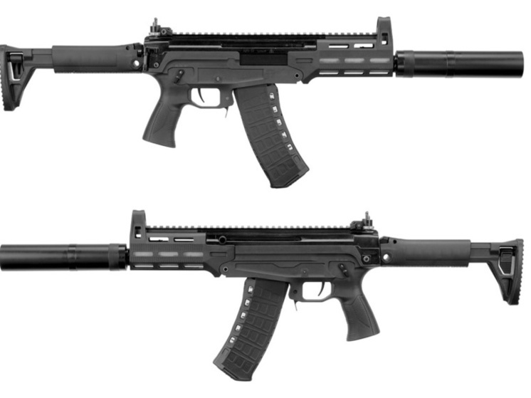

Rusko představí nejnovější útočné pušky AK-12K a AK-12SK.
28 ledna, 2025 - Skupina Kalašnikov představí své dva nejnovější modely útočných pušek, AK-12K a AK-12SK, na nadcházející mezinárodní obranné výstavě IDEX 2025, která se bude konat od 17. do 21. února v Abú Dhabí ve Spojených arabských emirátech. Tyto dva modely ze série AK-12, určené pro použití nábojů 5,45x39 mm, budou poprvé představeny veřejnosti, což bude znamenat zlom ve vývoji lehkých střelných zbraní společnosti. Army Recognition bude na místě, aby poskytla nejnovější zprávy z této velmi očekávané výstavy.
AK-12K a AK-12SK jsou navrženy tak, aby zvýšily palebnou sílu moderní pěchoty tím, že nabídnou vylepšené technické, ergonomické a operační vlastnosti.
AK-12K a AK-12SK jsou navrženy tak, aby zvýšily palebnou sílu moderní pěchoty tím, že nabízejí vylepšené technické, ergonomické a operační vlastnosti odpovídající požadavkům současného boje. Tyto pušky byly speciálně vyvinuty pro efektivní boj s nepřátelským personálem a nabízejí velkou flexibilitu díky své schopnosti střílet různé náboje ráže 5,45 mm. Patří mezi ně standardní střela 7N6, střela 7N10 s vysokou průbojností, stejně jako nasvětlovací náboje 7T3 a 7T3M, což umožňuje zbraním přizpůsobit se různým bojovým prostředím.
Obě pušky jsou vybaveny zásobníky na 30 nábojů a mohou být vybaveny nízkošumovým střeleckým zařízením (LSD) o hmotnosti maximálně 0,8 kg. Díky této vlastnosti jsou AK-12K a AK-12SK zvláště vhodné pro skryté operace, kde je zásadní redukce šumu.
AK-12K, vážící maximálně 3,4 kg bez zásobníku, opasku nebo příslušenství, byla navržena tak, aby nabízela velkou univerzálnost v terénu při zachování robustní a spolehlivé konstrukce. V bojové poloze dosahuje jeho délka 810 mm, což poskytuje dobrý úchop a zároveň nabízí zvýšený dostřel a přesnost. Ve složeném stavu však AK-12K měří pouhých 570 mm, což usnadňuje přepravu ve stísněných prostorech nebo při operacích vyžadujících diskrétnost. Hlaveň AK-12K měří 290 ± 20 mm, což poskytuje rovnováhu mezi manévrovatelností a balistickým výkonem, splňující požadavky moderních misí.
Na druhou stranu AK-12SK, kompaktnější verze AK-12K, váží o něco méně, a to 3,2 kg bez příslušenství. Díky své menší konstrukci je ještě lépe ovladatelný, s délkou 750 mm v bojové poloze, což nabízí snadnější úchop pro vojáky v taktickém prostředí na blízko. Ve složeném stavu měří AK-12SK pouhých 500 mm, takže je vhodný zejména pro operace ve stísněných prostorách, jako jsou městské oblasti nebo obrněná vozidla. Hlaveň AK-12SK je o něco kratší, měří 228 ± 20 mm, což zlepšuje její kompaktnost při zachování vysoké efektivity střelby pro střety na střední vzdálenost. Toto zmenšení velikosti hlavně pomáhá optimalizovat ergonomii a přenosnost zbraně bez obětování operačního výkonu.
Očekává se, že tyto nové útočné pušky vzbudí značný zájem mezi ozbrojenými silami a policejními složkami po celém světě a kombinují legendární spolehlivost kalašnikova se špičkovými funkcemi, které splňují potřeby moderního boje. AK-12K a AK-12SK budou k dispozici pro detailní ukázky během veletrhu IDEX 2025, kde nepochybně přitáhnou pozornost obranných expertů a mezinárodních vojenských profesionálů.
https://armyrecognition.com/focus-analy ... ult-rifles
