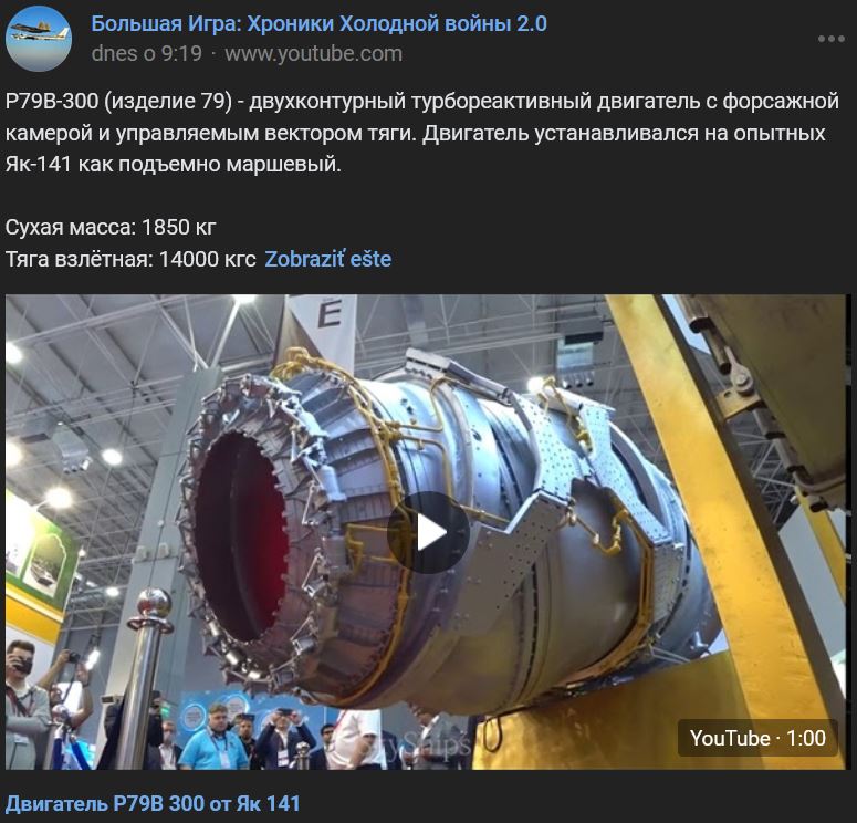

R79V-300 (Р79В-300) (výrobok 79/изделие 79) je dvojokruhový prúdový motor s prídavným spaľovaním a riadeným vektorom ťahu. Motor bol inštalovaný na prototyp lietadla Jakovlev Jak-141 ako zdvíhací a hnací motor.
Suchá hmotnosť: 1850 kg
Vzletový ťah: 14 000 kgf
Ťah s prídavným spaľovaním: 15500 kgf.
Vyvinutý v AMNTK Sojuz (АМНТК Союз), generálny konštruktér V. A. Kobčenko (В.А.Кобченко).
Motor je schopný používať prídavné spaľovanie v horizontálnom aj vertikálnom režime.
Zdroj https://vk.com/wall-104764077_505254 z 09.01.2024
Video Двигатель Р79В 300 от Як 141:
https://youtu.be/nJ8QMJMNwDw zverejnené 03.09.2020, dĺžka 59 sek.
O motora napríklad aj https://ru.wikipedia.org/wiki/%D0%A079%D0%92-300

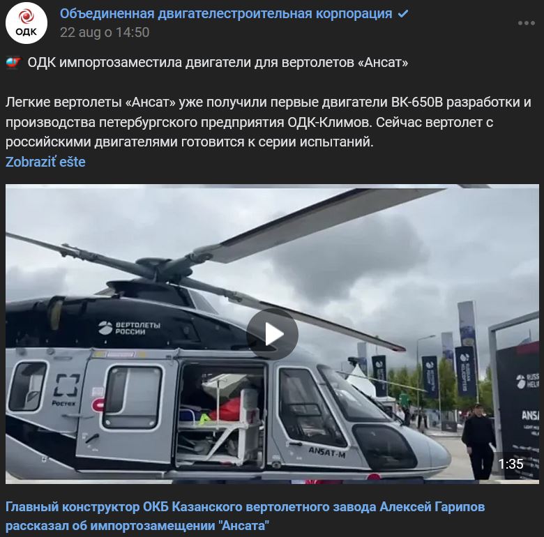

Spoločnosť ODK (ОДК) dodala motory pre vrtuľníky Ansat (Ансат)
Ľahké vrtuľníky Ansat (Ансат) už dostali prvé motory VK-650V (ВК-650В), ktoré navrhla a vyrobila petrohradská spoločnosť ODK-Klimov (ОДК-Климов). Teraz sa vrtuľník s ruskými motormi pripravuje na sériu skúšok. Pripomíname, že Ansaty sa aktívne používajú na leteckú záchrannú službu a prepravu osôb. Konštruktéri rozšíria jeho možnosti a prispôsobia vrtuľník na prácu na ďalekom severe - dostane domáci odmrazovací systém. Motor VK-650V (ВК-650В) je prvý ruský motor pre ľahké vrtuľníky Ansat (Ансат) a Ka-226T (Ка-226Т). Používa sa aj v ďalších sľubných domácich vývojových projektoch, ako je hybridný pohonný systém (GSU/ГСУ), ktorý sa bude používať pre aerotaxi a bezpilotniky.
Video https://vk.com/video-52845383_456239863 dĺžka 1:35 min.
Zdroj https://vk.com/wall-52845383_10679 z 22.08.2024
Ансат получил новые российские двигатели и избавился от импортного проклятья
Ansat dostal nové ruské motory a zbavil sa prekliatia dovozu
Modernizovaný ruský vrtuľník Ansat (Ансат) dostal najnovšie motory VK-650V (ВК-650В) a zbavil sa „prekliatia dovozu“. To znamená, že existuje dobrá perspektíva ďalšieho vývoja cvičného lietadla Jak-152 (Як-152) a zabudnutého ťažkého bojového a prieskumného BPLA Aľtius (Альтиус). O tomto, novom záchrannom príbehu, vám po krátkom zhrnutí pozitívnych správ povieme v dnešnom čísle a uvedieme aktuálne vzdelávacie odporúčania.
https://youtu.be/Rh1WlVzwt1k zverejnené 01.09.2024, dĺžka videa 10:57 min.
Žiadna sériová výroba - iba prvé letové testy testovacích / predsériových motorov

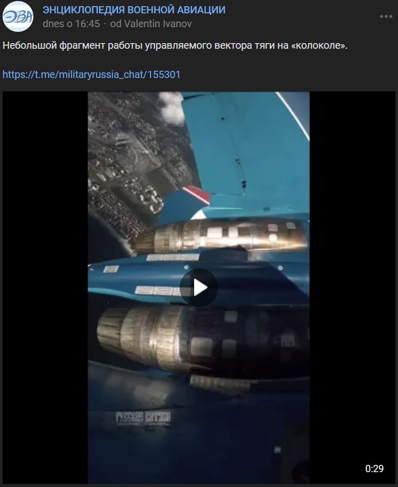

Небольшой фрагмент работы управляемого вектора тяги на «колоколе».
Malý fragment práce riadeného vektorovania ťahu na „kolokole“ (zvone).
Video https://vk.com/video-173678697_456243575 dĺžka 29 sek.
Zdroj https://vk.com/wall-173678697_392612 / https://t.me/militaryrussia_chat/155301 z 21.10.2024

▲Myslím že sme sa tu kedysi dohadovali či tie motory sú smerované/vychylované v 3D. A tu by som povedal že je pekne vidieť že to nie je plnohodnotné 3D ale sklápajú sa v šikmej rovine a tie dve roviny tvoria V.(zužovania a rozširovanie trysiek nepočítam). Takže tie motory sa nedajú vychýliť napríklad oba do jednej bočnej strany. Asi je to o kompromise ohľadom komplikovanosti a váhy.

Mechanicky tým motorom v 3D na 360° nič nebráni. Letový soft pre riadenie mašiny teraz postačuje ovládanie do V = momentálne je to obmedzené iba schopnosťami riadiaceho softu mašiny. Pilot to nie je schopný riadiť manuálne.

IMHO tam nie je ani piest ktorý by to nasmeroval do boku, ale je tam len piest ktorý to vychyluje len v tej jednej V rovine.
Samozrejme že to neovláda pilot ale počítač na základe toho aký letový režim pilot požaduje..

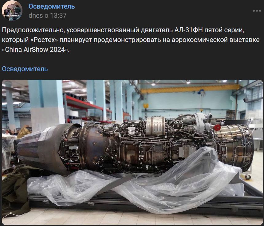

Pravdepodobne, vylepšený motor AL-31FN (АЛ-31ФН) 5. série, ktorý Rostech (Ростех) plánuje predstaviť na leteckej výstave "China AirShow 2024".
Zdroj https://vk.com/wall-123538639_4373760 z 08.11.2024
Podľa https://vk.com/wall-104764077_540690 ide o AL-51 (АЛ-51)

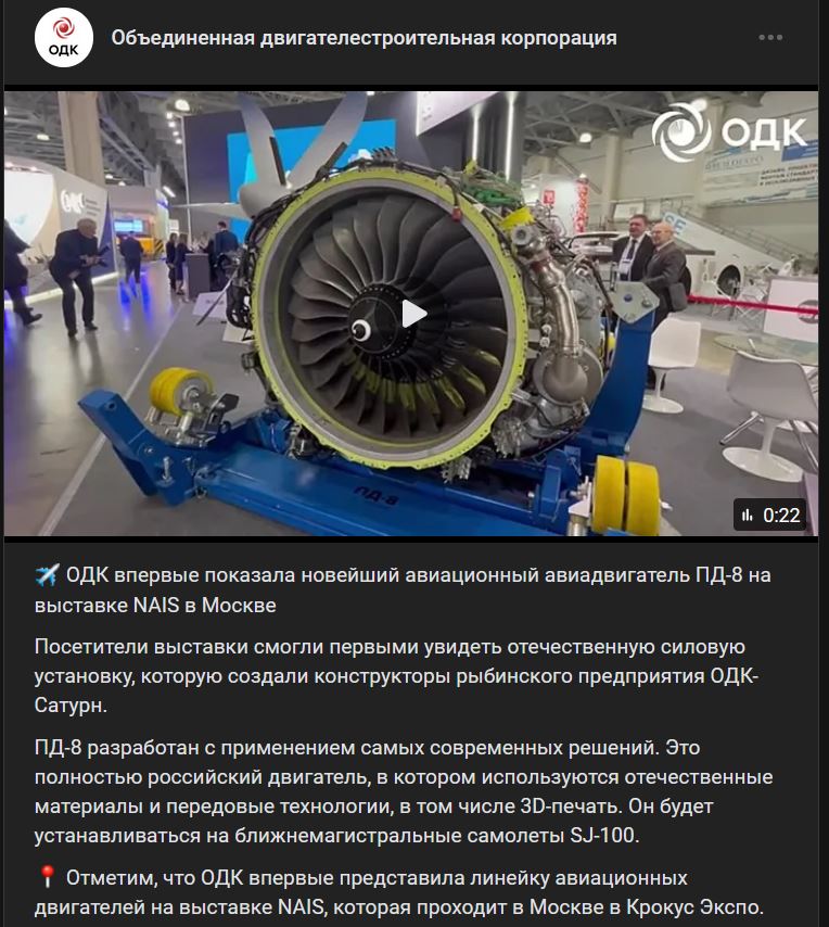

Spoločnosť ODK prvýkrát predstavila svoj najnovší letecký motor PD-8 (ПД-8) na výstave NAIS v Moskve
Návštevníci výstavy ako prví mohli vidieť najnovší domáci pohonný systém, ktorý vytvorili konštruktéri spoločnosti ODK-Saturn (ОДК-Сатурн) so sídlom v Rybinsku. PD-8 (ПД-8) bol vyvinutý s použitím najmodernejších riešení. Ide o plne ruský motor, ktorý využíva domáce materiály a pokročilé technológie vrátane 3D tlače. Bude sa montovať do lietadiel SJ-100. Treba poznamenať, že spoločnosť ODK (ОДК) prvýkrát predstavila svoj rad leteckých motorov na výstave NAIS, ktorá sa konala v Moskve v "Krokus Ekspo" (Крокус Экспо).
Video https://vk.com/video-52845383_456239930 dĺžka 22 sek.
Zdroj https://vk.com/wall-52845383_10768 z 05.02.2025

Vystavovat je hezké, ale doufejme, že se lidem z ODK-Saturn nakonec podaří motor PD-8 dovyvinout tak, aby jej bylo možné používat. Zatím má vývoj motoru min 3 roky zpoždění. Měl se začít vyrábět na konci roku 2023, což se teď posunulo na rok 2026.
Nevím sice, co přesně znamená "motor nedosahuje plánovaných parametrů a potřebuje další vývoj", nicméně vzhledem ke zpoždění vývoje o 3 roky to vypadá na nějaké zásadní problémy.
Bohužel vývojové problémy PD-8 nejsou jediné problémy se kterými se ruský letecký průmysl po odříznutí od "západních" technologií potýká.
S obdobnými problémy se evidentně potýká i vývoj "rusifikované" verze většího letounu MS-21, který má být ruskou náhradou B737 a A320. Po přechodu ze "západních" na "ruské" materiály vychází jeho prázdná hmotnost o 5,75 tuny vyšší ... což letoun z velké části degraduje, protože to prostě znamená o téměř 6 tun nižší payload (lidí, kufry, palivo).
https://www.kommersant.ru/doc/6536154
