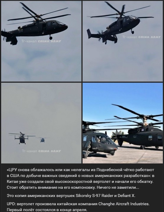

Zdroj https://vk.com/wall-104764077_550154 z 21.08.2025„CRU (ЦРУ = CIA) opäť zlyhala, alebo ako nelegálni prisťahovalci z Číny efektívne pracujú v SŠA na získavaní dôležitých informácií o nových amerických vývojových projektoch“:
v Číne už vyvinuli svoj vlastný vysokorýchlostný vrtuľník a začali ho testovať. Stojí za to venovať pozornosť jeho konštrukcii. Nič sme si nevšimli...
Je to kópia amerických vrtuľníkov Sikorsky S-97 Raider a Defiant X.
UPD: Vrtuľník vyrobila čínska spoločnosť Changhe Aircraft Industries. Prvý let sa uskutočnil koncom 04/2025.
