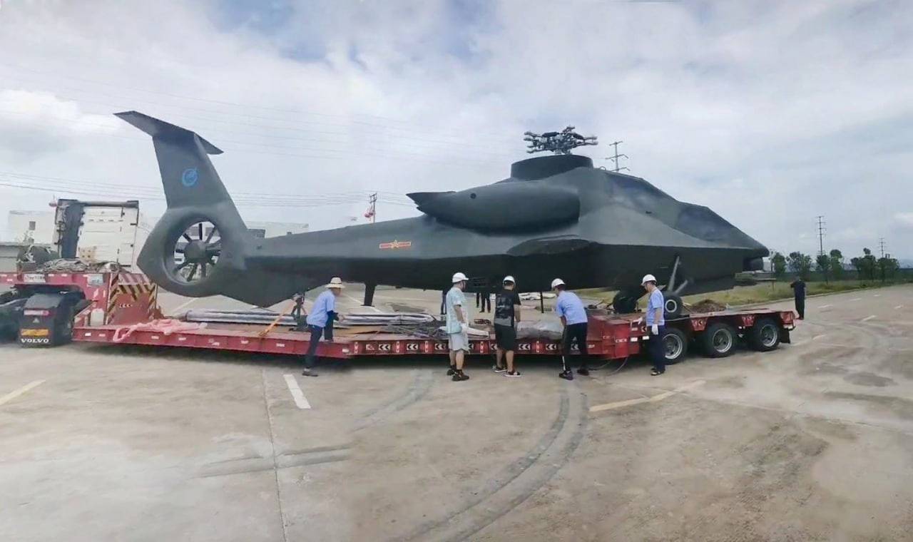

Asi nějaký nový čínský stealth bitevní vrtulník vycházející z Z-19
https://topcor.ru/21220-pojavilos-foto- ... oleta.html

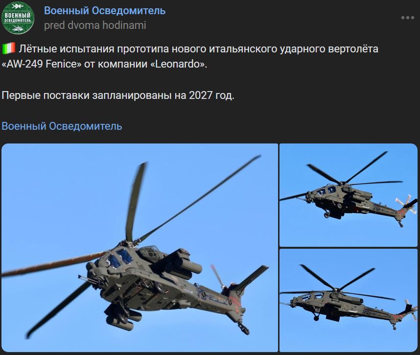

Letové skúšky prototypu nového talianskeho bojového vrtuľníka AW-249 Fenice od spoločnosti Leonardo. Prvé dodávky sú naplánované na rok 2027.
https://vk.com/wall-123538639_3929654 z 20.11.2023
Zdroj - Havy

Vypadá jako Mil Mi-28. Nebo hodně podobný.
- Příspěvky: 355
Re: Vrtulníky - rôzne
Skôr ako bastard Rooivalku a AH-64 mixnutý s PAH-2. Škaredý.
- Příspěvky: 9840
Bitevní vrtulníky, s výjimkou Ka-52, nejsou hezké. Jsou jen účelné.
Nelítají rychle, a tak nemusí být aerodynamické, a tedy mohou být šeredné.

K veci - celkom by ma zaujímala odolnosť tých skleníkových okien voči črepinám... či znesú aspoň ruské minimum - 3g oceľovú guličku pri 1000m/s
- Příspěvky: 9840
Tak, je to hmotnostní kategorie toho Rooivalku (do 8 tun MTOW) resp. těsně pod ním, přičemž nosnost zbraní má být vyšší.
Jde tedy o vrtulník, který je o cca 1/4 lehčí než Mi-28 či AH-64. To se musí někde na draku projevit. 2,5 tuny jsou 2,5 tuny.
A to má AW249 výkonnější, a tedy i těžší, motory.
Kde se ušetřilo nechť si každý odpoví sám.

S Mi-28 může mít něco společného. Podle fotografií má na levé straně dvířka a jakési okno, možná má "přepravní" prostor do něhož se v nouzi vejde člověk.

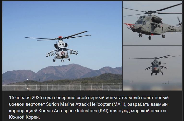

V stredu 15.01.2025 uskutočnil svoj prvý skúšobný let nový námorný útočný vrtuľník "Surion Marine Attack Helicopter (MAH)", ktorý vyvíja spoločnosť / korporácia "Korean Aerospace Industries (KAI)" pre námornú pechotu Južnej Kórei.
https://vk.com/wall-173678697_400218 z 19.01.2025
Originál https://t.me/bmpd_cast/21907 z 15.01.2025
Zdroj Originál https://t.me/bmpd_cast/21907 z 15.01.2025
