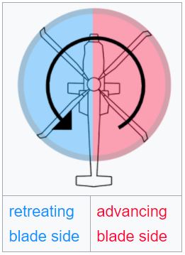

Ve vší úctě j Honzíkovi a Alchymu, to jsou jed druhotné výhody.
Hlavní výhody jsou ve vzájemném vyrušení se gyroskopických momentů a hlavně v aerodynamické symetrii vrtulníku.
Je nutné si uvědomit, že u vrtulníku klasické jednorotorové koncepce jdou vždy rotorové listy na jedné straně "proti větru" a na druhé straně "po větru". Na straně "proti větru" (advancing blade side) je pak vztlak vždy vyšší.
Takový vrtulník je de-facto "chromé" letadlo ... nikdy neletí rovně nýbrž vždy je v náklonu.
aerodynamická nesymetrie vrtulníku.JPG (23.93 KiB) Zobrazeno 6478 x
Rovněž gyroskopický moment jedním směrem se točícího se rotoru vyžaduje "něco" co jej eliminuje ... ocasní vrtulí, fenestron, NOTAR ... aloe.
To však odebírá část výkonu motoru/ů, který nemůže být využit k vytváření vztlaku.
Daní za lepší využití výkonu a jednodušší pilotáž u vrtulníku se souosými rotory je větší složitost rotorové hlavy.
Výhody souosých rotoru si uvědomují všichni výrobci vrtulníků, ale pouze Kamov tuto technologii zatím zvládl.
Ale pokouší se o ní i jiní ... typicky Sikorski (S-69; X2; S-97 Raider) či nově Sikorski-Boeing SB-1 Defiant.

skeptik - tak to potom máš "chromé lietadlá" hneď dve na sebe. Ano gyroskopické momenty sa čiastočne eliminujú - a rozdiely využiješ na otáčanie.
Ale aerodynamická symetria je len iluzia - tie rotory nie sú ani náhodou zrkadlovo symetrické. A povedal by som, že listy nemajú ani rovnaký profil, ani rozmery.

Alchymista píše:
26 srp 2020, 15:39
Alchy,
geometrická a aerodynamická symetrie jsou dvě rozdílné věci.
To, co mám na mysli aerodynamickou symetrií je dobře popsáno třeba zde ... http://www.vrtulnik.cz/teorie/pilotaz.htm
První odlišnost je ta, že vrtulník létá neustále v malém náklonu několika stupňů (kolik stupňů to závisí na dopředné rychlosti a na použitém výkonu). Ve visu vrtulník s pravotočivým rotorem (Mi-8) visí s pravým náklonem.
To u vrtulníku se souosými rotory nenastává ... jsou-li správně zkonstruovány ... přičemž horní není stejný jako dolní. Logicky, obtékání je jiné.
Ta aerodynamická symetrie je dána tím, že zatímco na horním rotoru je větší vztlak na jedné straně, na dolním je pak vztak o stejnou hodnotu vyšší na druhé straně.
Výsledkem je, že tento vrtulník letí rovně a na obě strany manévruje stejně.
