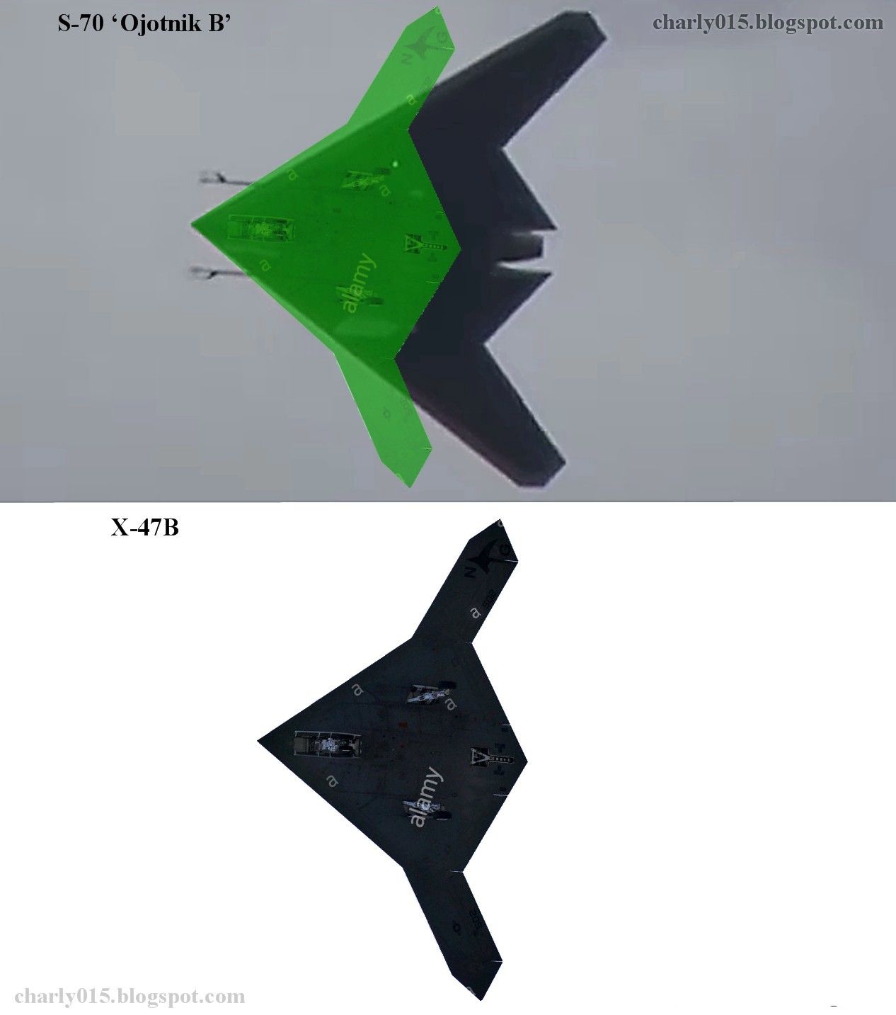

bacil:
Jestli k tomu má vhodný tvar nevím, ale podle mě ne, už jsem to tady dříve psal. O žádném (bezpilotním) samokřídle vhodného pro nadzvukové lety jsem zatím nečetl.
S-70 je opravdu velký bojový dron. Prakticky největší přibližně s rozpětím 19 a délkou 14 metrů a se vzletovou hmotností odhadovanou na 20 tun. Pro americký X-47B je max vzletová 20,2 tuny ale přitom je menší (18,92x11,63m) než Ochotnik. Nejlépe to vystihuje obrázek. A tohle monstrum s rozpětím větším než Su-57 (13,95m) tlačí přitom pouze jeden motor...

Svarboj píše:
25 srp 2019, 23:21
bacil:
S-70 je opravdu velký bojový dron. Prakticky největší cirka s rozpětím 19 a délkou 14 metrů. A se vzletovou hmotností odhadovanou na 20 tun. Pro americký X-47B je max vzletová 20,2 tuny ale přitom je menší (18,92x11,63m) než Ochotnik. Nejlépe to vystihuje obrázek. A tohle monstrum s rozpětím větším než Su-57 (13,95m) tlačí přitom pouze jeden motor...
Ale S-70 má skoro polovičnú hmotnosť proti Su-57 a nemá zvislé ocasné plochy takže bude mať nižší odpor vzduchu. F-22 má forsáž aj s plochými tryskami.
Akurát na tom modeli S-70 to vyzerá že by neboli nastaviteľné" Alebo sú kryté/schované vo vyústení z trupu.
