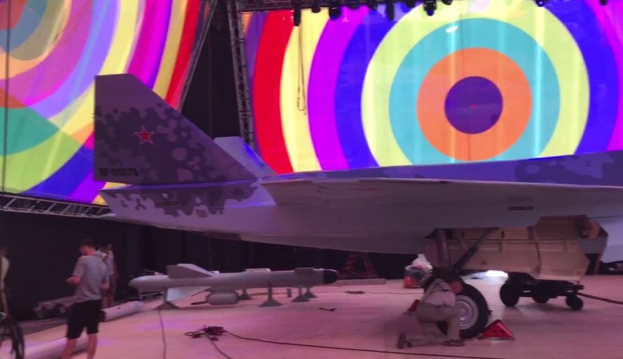

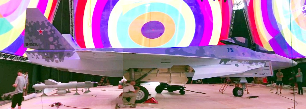

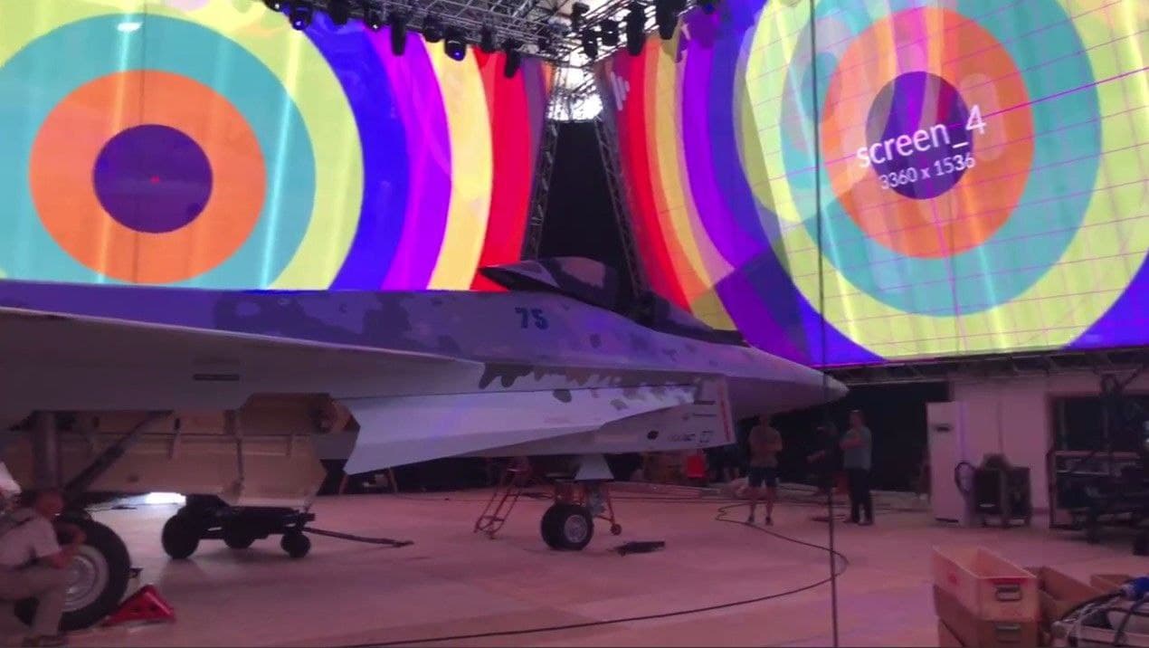

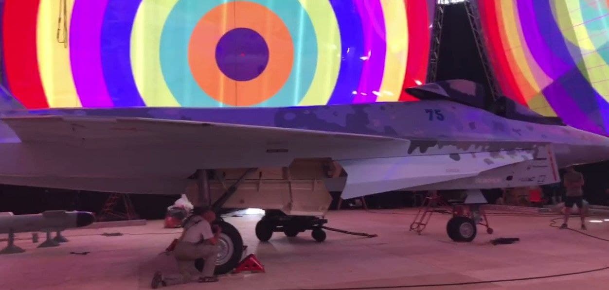

Číslo 75, tedy nejspíš to bude Su-75, pokud to bude vyrábět MiG tak MiG-75.
To cosi divného - asi otevřená pumovnice pro PLŘS krátkého dosahu.

Na tom Telegramu je pod videem popisek, ze je to Maketa... Tak kdovi zda je to letuschopne. 75.... jiste kdyby to byl 75. ostry kus tak by to byl game changer :lol:

Příspěvek od classix » 18 črc 2021, 16:22
Mě přijde, že ten překryt kabiny není ze skla. Že ten strejc má v ruce temperové barvy a dokresluje kde se co odřelo :lol:
Příspěvky: 22074
Re: Suchoj LTS (lehký taktický letoun)
Příspěvek od puma » 18 črc 2021, 16:31
Překryt je úplně identický s tím na Su-57 a mají to ještě něčím potažené, aby to nemuseli leštit a sundají to až nakonec.
Dielektrický kryt bočních radarů nevidím, ale to video je mizerné, chce to ostré záběry. Podle mě je mít ani nebude, protože to plánují nasazovat v kooperaci s 7t UACV Hrom o nosnosti zbraní 1.5t (bych si tipnul) a ten má dopředný i dva boční radary, nebo aspoň tak byl představen. Pokud by to tak bylo je lepší je dát na spolupracující UACV protože je budete riskantně "vysunovat" a taky je můžete používat jako miniSAR průzkumnou platformu proti pozemním cílům s těmi dvěma bočními radary a nemusíte tolik riskovat podstatně dražší pilotovaný stroj a pilota.
