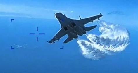

Že tie rôzne manévry ukazujúce agilitu lietadla sa môžu aj zísť ukázalo to súčko ktoré ochcalo palivom ten americký dron. Zbrane nepoužil, takže iná kategória incidentu.
Video jsem zkouknul teď, není tam "Kobra" ani nic podobného, ale je to pěkná pilotáž Sučka.
