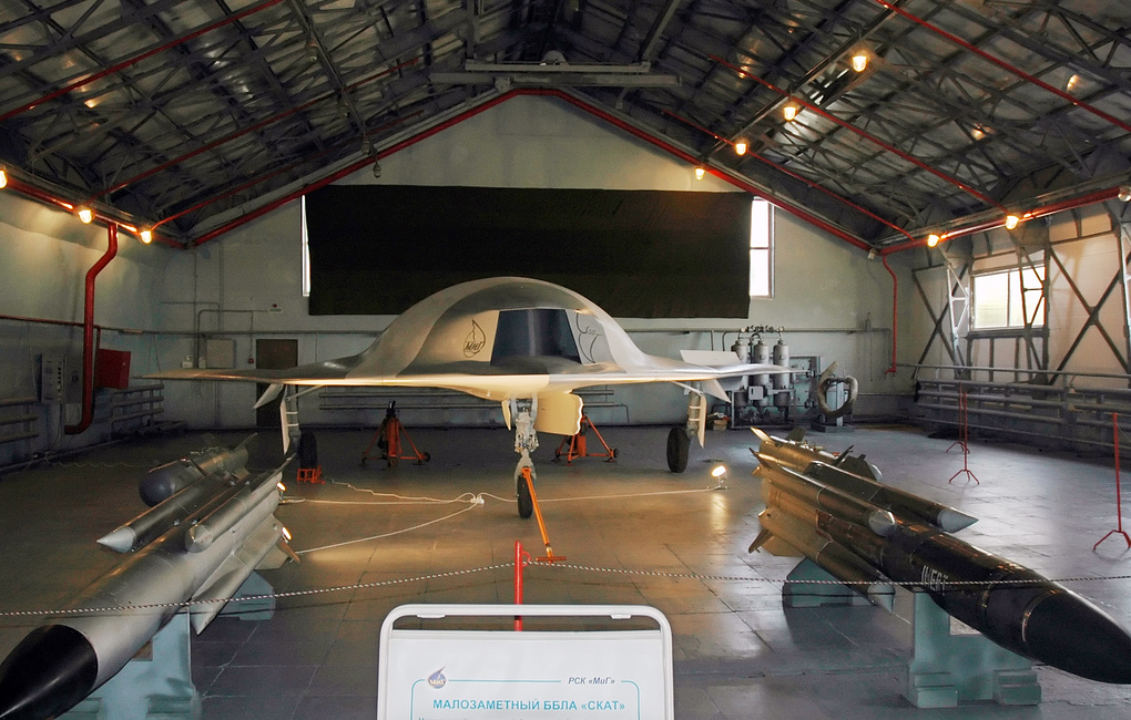

RSK MiG bude pokračovať v práci na útočnom drone SKAT
SKAT na MAKS-2007
RSK MiG bude pokračovať v prácach na vývoji bez-pilotného útočného lietajúceho aparátu (BPLA) s označením SKAT (Скат) s použitým technológie na zníženie odrážania radarových signálov.
Prvotný vývoj začal v roku 2005 kde na leteckom salóne MAKS-2007 bol predvedený v hangári (viď foto). V roku 2012 bol vývoj pozastavený v dôsledku nezáujmu armády RF. Projekt bol pôvodne postavený na týchto parametroch:
Max. vzletová hmotnosť 10 ton
Rýchlosť 850 km/h
Dolet 4000 km
Výzbroj v interných priestoroch stroja
Zdroj https://tass.ru/armiya-i-opk/5547736 z 11.09.2018

Příspěvek od nine_mike » 15 zář 2018, 23:10
Toto je veľmi dobrý krok podľa mňa. SKAT je cca o polovicu menší (podľa vzletovej hmotnosti) ako pripravovaný Ochotnik-B a to je dobre z hľadiska jeho RCS. Menší dron ľahšie prenikne.
