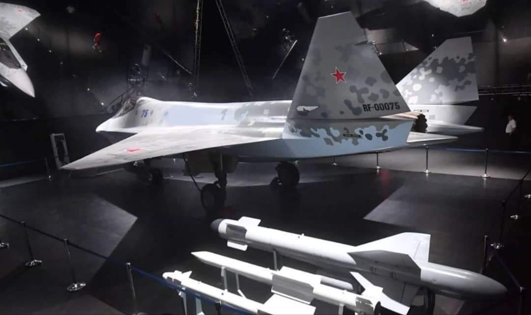

Zaujala mě poznámka o mnohem lepších stealth vlastnostech. Z hlediska "tvarového stealth" je to víceméně jasné: ocasní plochy, plochý spodek, vstup vzduchu pro motor... Ale zřejmě tedy Rusáci udělali podstatný pokrok i ve vnitřní stealth konstrukci a stealth potahu - ačkoliv vzhledem k minimalizaci servisních nákladů musí být povrchový finiš méně náročný na servis než u F-22/35.
Je to zajímavé, protože Amíci berou jako hotovou věc, že jsou ve stealth potahu nejdále, a snaží se to maximalizovat i za cenu neúměrných servisních nákladů a kompromisů v nasazení - například že nelétají za deště a při vyšší vlhkosti vzduchu. Že by je v tomhle Rusáci předehnali, navíc provozně levněji s větší odolností, by pro Amiky byla velmi hořká pilulka. Dosud vždy tvrdili, že to Rusáci neumí...

https://tass.ru/armiya-i-opk/11946397Jak uvedl zástupce hlavního konstruktéra LTS Alexej Bulatov, první let uskuteční stroj představený na MAKS-2021. "To, co máte před sebou, je prototyp - není to maketa, není to demonstrátor. Toto je letadlo, které se vznese do vzduchu. Na přípravě k letu je samozřejmě třeba pracovat. Do roka dokončíme statické zkoušky letounu, což nám umožní uskutečnit první let," dodal Bulatov.

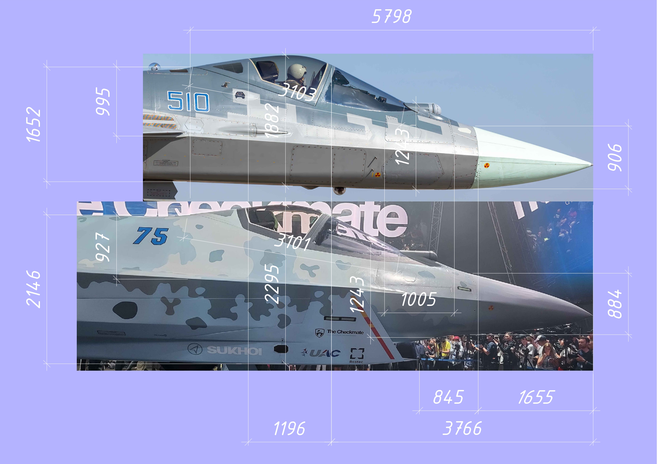

Porovnání rozměrů přídě Su-57 s Su-75, odpovídá na 100%. V rozdílu a úhlech je malá chyba. Tvar dielektrického krytu je odlišný, u Su-57 je mírně obrácen.
http://paralay.iboards.ru/viewtopic.php ... start=2100

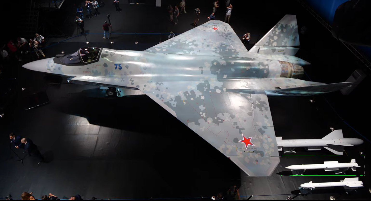

Zatím si nikdo nevšiml makety této podstatně zkrácené verze R-77 s novými kormidly, délka je o cca 20-30cm větší než u R-74M2 2.9m, tedy cca 3.10-20m, což je zkrácená střela oproti R-77-1 o cca 40-50cm.
