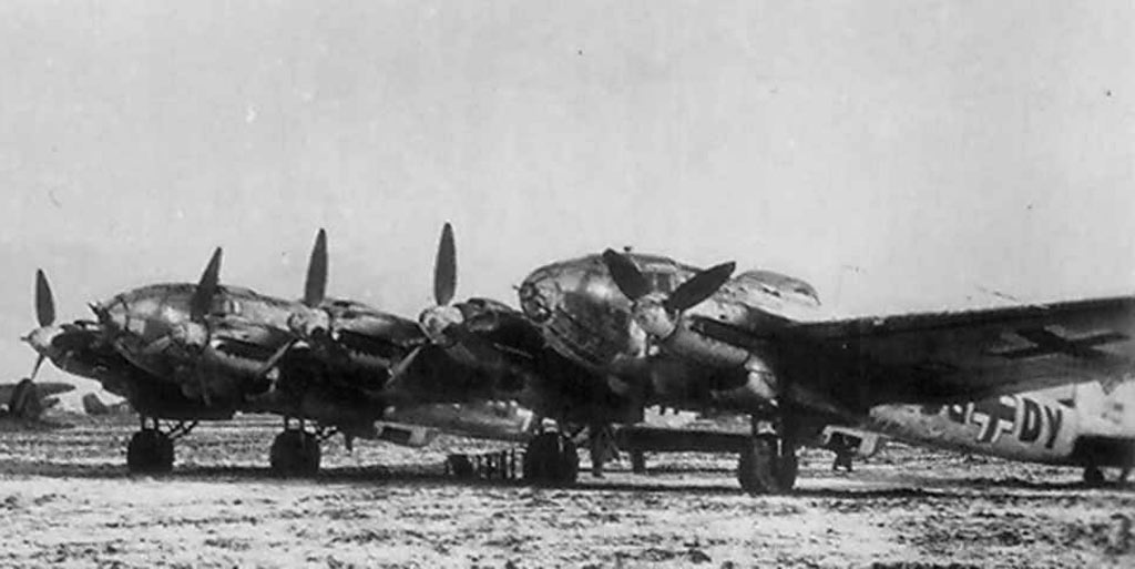

Fuj, to je vóšklivý.
To už i Zwilling byl hezčí
