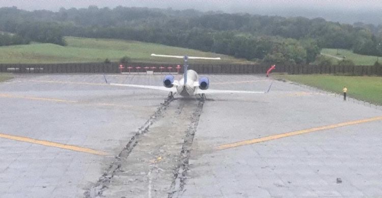

Chytrý cement na letištích už zachraňuje životy. Místo nehody na ranveji letadlo zabrzdil
https://nedd.tiscali.cz/chytry-cement-n ... dil-608121
Příspěvky: 18687
Re: Obecné zajímavosti z letectví
Příspěvek od petrp » 30 zář 2025, 22:40
Foto:
https://avherald.com/h?article=52d94fb6&opt=0
Není to první incident, ale systém zatím funguje spolehlivě...
Na začátku tohoto měsíce, 3. září, byly dva obchodní tryskové letouny zastaveny EMAS na různých letištích v USA ve stejný den. První z nich byl letoun Bombardier Challenger 300, registrační číslo N776CJ, provozovaný společností Jet Linx Aviation. Letoun letěl z mezinárodního letiště Harryho Reida v Las Vegas do Boca Raton, když přeletěl dráhu 05. Zastavilo se v EMAS poblíž rušné křižovatky. Na palubě byly čtyři osoby a nebyly hlášeny žádné zranění.
Druhá událost se stala na letišti Chicago Executive Airport s letadlem Gulfstream G150, registrovaným pod číslem N1927G, provozovaným společností Priester Aviation. Letadlo letělo z mezinárodního letiště Baltimore/Washington Thurgood Marshall s dvěma osobami na palubě. Po přistání se mu nepodařilo zastavit před koncem dráhy, prorazilo plot a zastavilo se až v systému EMAS. Oba členové posádky vyvázli bez zranění, ale letiště bylo dočasně uzavřeno, dokud nebylo letadlo odstraněno.
https://simpleflying.com/united-erj145- ... op-safely/
Příspěvky: 9839
Příspěvek od Skeptik » 01 říj 2025, 06:44
EMAS systém se začal vyvíjet počátkem 90-tých let 20. století v reakci na množící se počet overrunů (tj. přejetí konce RWY).
ICAO (Mezinárodní Organizace Civilního Letectví) reagovala požadavkem na prodloužení tzv. RESA (Runway End Safety Area) z původních 60 m na 240 m.
Pozn. RESA navazuje na tzv. pás RWY, tedy upravenou plochu kolem RWY, která sahá min. 60 m za konec RWY. Takže s RESA byla původně plocha pro zastavení 120 m (60+60), nově je 300 m (60+240)
Bohužel tento požadavek na prodloužení RESA se nedal aplikovat všude, a tak FAA zadalo výzkum systémů pro případné "zadržení" letadla. Systémy, jako jsou záchytná lana či zastavovací sítě, používaná na vojenských letištích, vzhledem k velikosti a hmotnosti civilních dopravních letadel použít nešlo. Tak se FAA inspirovala zastavujícími pískovými pásy u silnic, do kterých kamion, kterému při jízdě z kopce selžou brzdy, vjede a zastaví.
Jenže písek na letišti z několika důvodů použít nešlo:
1) byl by neustálým zdrojem znečištění RWY;
2) jet blast z motorů vzlétajících letadel by ho odfoukával;
3) decelerace v písku je poměrně razantní a zatahovací podvozky letadel by to nevydržely a odlomily by se.
Proto se přišlo s EMAS. Původně panely z "pěnového" betonu, po kterých auta údržby mohla jezdit, ale pod letadly se propadne a vyvozuje dodatečnou brzdící sílu ... která nahradí nedostatečně dlouhou RESA.
První instalace EMAS proběhla na jedné RWY letiště JFK v roce 1996. A v roce 1999 do ní vjelo první letadlo ... Saab 340.
Od té doby existují již 4 generace EMAS, bylo jich instalováno cca 140 a skončily v ní víc jak dvě desítky letadel.
Kolika z nich EMAS skutečně pomohl, tj. bez něj by nezastavily, říci přesně nelze ... několik to ale bude.
