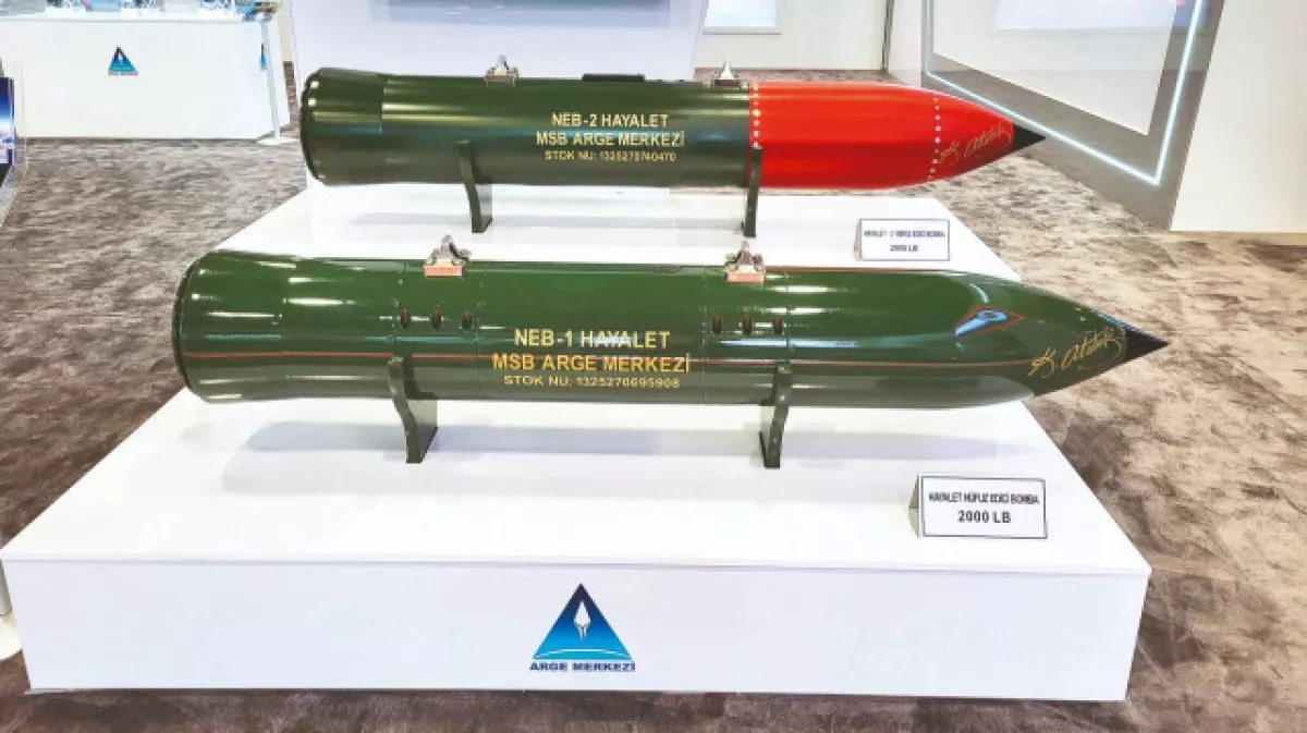

Turecké letecké bomby
NEB-2 HAYALET
NEB-2 a staršia NEB-1
NEB-2 Hayalet obsahuje vnútorný "podkalibrový" penetrator

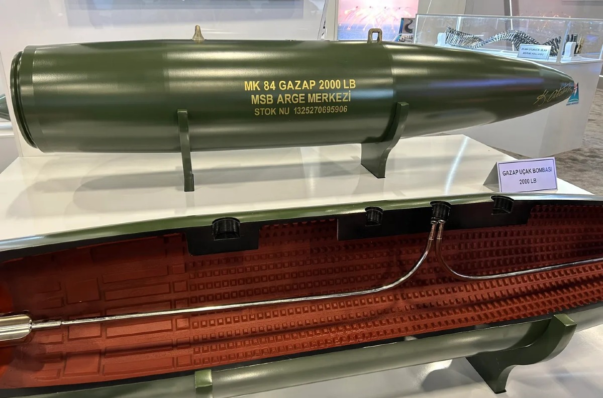

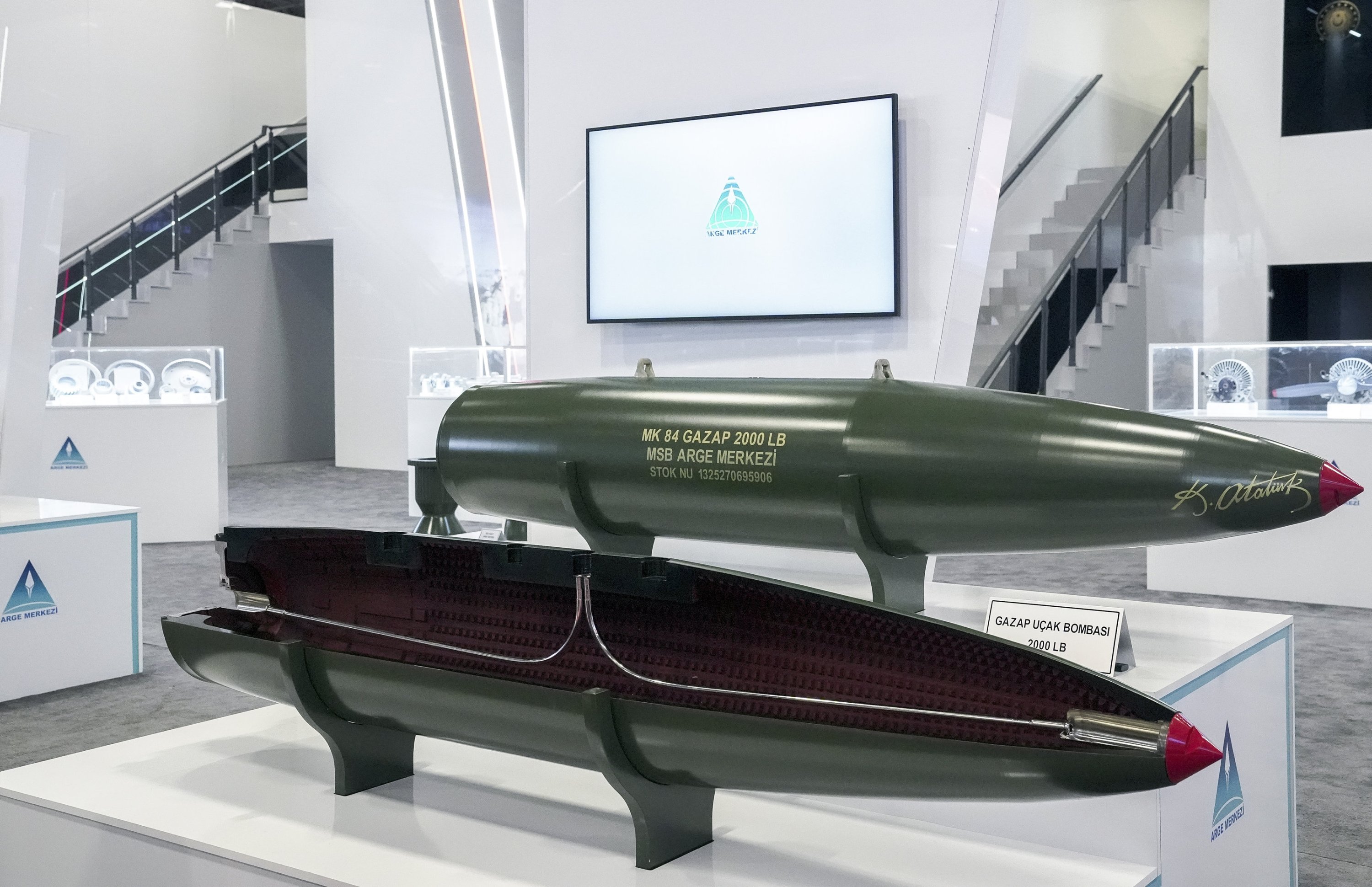

Mk.84 GAZAP (908kg, 2000lb)
Pekne viditeľné vnútorné delenie na "budúce" črepiny
Trubky sú pre prívody elektrických signálov k hlavovému a dnovému zapalovaču. U ostrej bomby budú zaliate v trhavine.

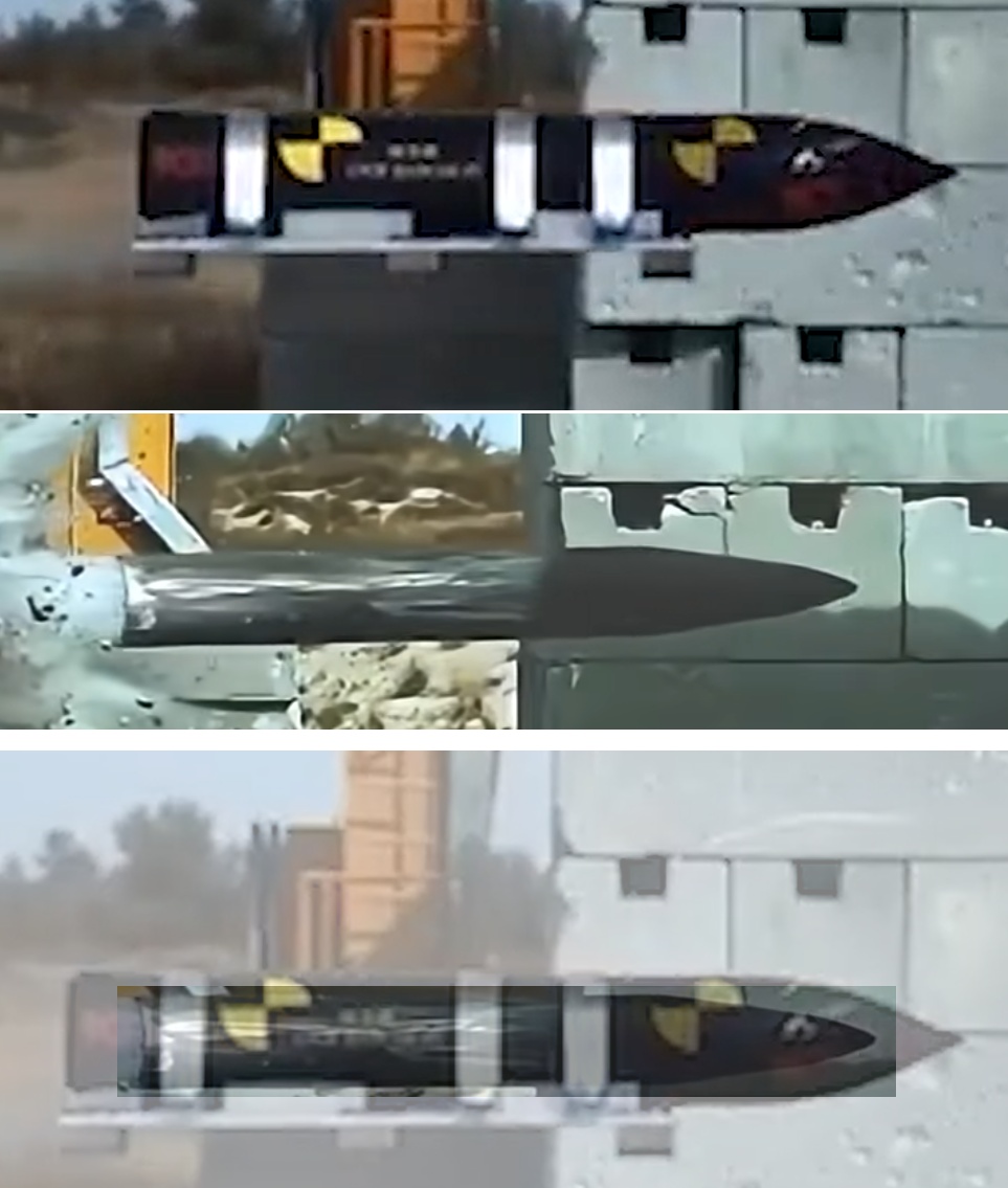

Video z pozemných skúšok NEB-2 HAYALET (asi do polovice)
Video dobre ukazuje priebeh takýchto skúšok a usporiadanie strelnice

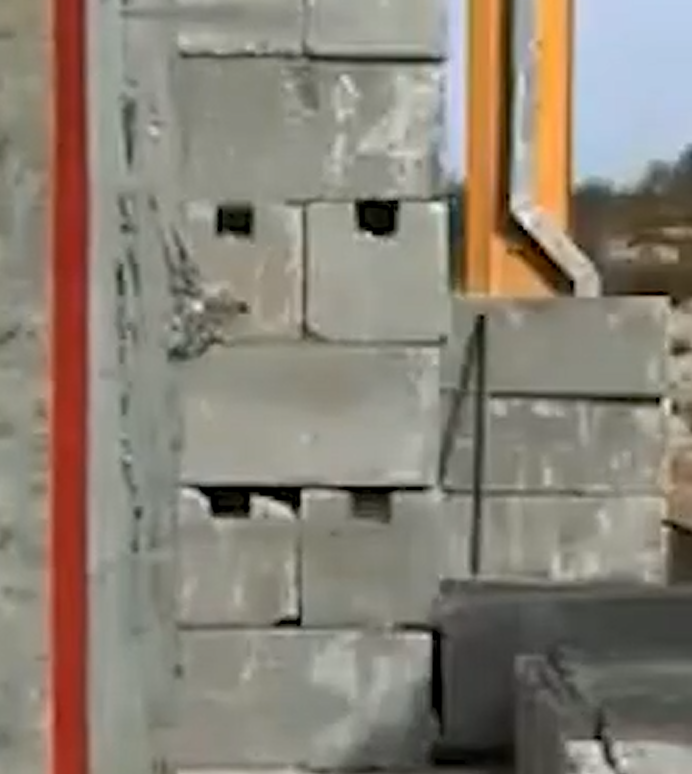

Betonový blok z materiálu C-50 s 22mm armovaním
Z môjho pohľadu skúška "nepreukazná" alebo "s výhradami", penetrator sa vychýlil zo smeru a opustil blok bočnou stenou...
