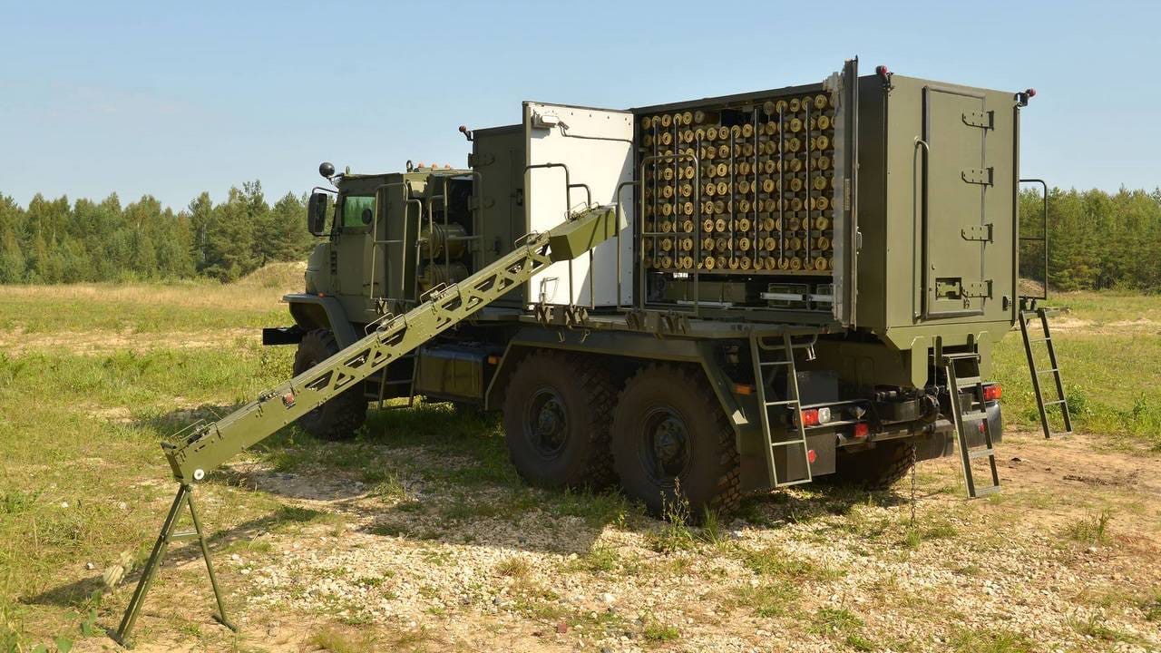

Pojazdný muničák na podvozku Ural pre 57mm 2S38 "Derivacia PVO" (Деривация-ПВО)
https://vk.com/wall-123538639_1763604 z 02.02.2021
Podľa https://tass.ru/armiya-i-opk/10599845 z 02.02.2021 ide o vozidlo 9Т260 na obrnenom podvozku Ural (Урал) a v bojových podmienkach dokáže prezbrojiť 2S38 za 20 minút. Vozidlo 9Т260 má balistickú ochranu do kalibru 7,62mm a má 2-člennú posádku. Súčasne dokáže prezbrojiť 2 vozidlá 2S38.
Zdroj Podľa https://tass.ru/armiya-i-opk/10599845 z 02.02.2021 ide o vozidlo 9Т260 na obrnenom podvozku Ural (Урал) a v bojových podmienkach dokáže prezbrojiť 2S38 za 20 minút. Vozidlo 9Т260 má balistickú ochranu do kalibru 7,62mm a má 2-člennú posádku. Súčasne dokáže prezbrojiť 2 vozidlá 2S38.
- Příspěvky: 53360
Re: PVO - klasické systémy a jejich kombinace
Terminus technikus je "muničné vozidlo".
Ak dobre pozerám a počítam, na jednej strane má 9x18 (možno len 17) nábojov, vezie teda 4x153/162 = 612-648 kusov.
Dolu v kontajneri má dva kanistre s "niečím" (kvapalina do brzdovratného systému? zbrojný olej?) a bedničku ako na pechotné strelivo (náradie? náboje do 7,62 mm guľometu?)
- Příspěvky: 11201
Podľa TASS v ↑↑:
približne 600ks kaliber 57mm + dymovnice ?? + 2000 nábojovКак сообщили в УВЗ, одна 9Т260 способна одновременно перевозить почти 600 снарядов калибра 57 мм, аэрозольные боеприпасы для постановки дымовых завес и свыше 2 тыс. патронов.

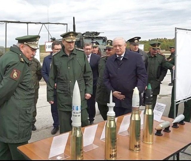

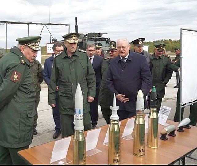

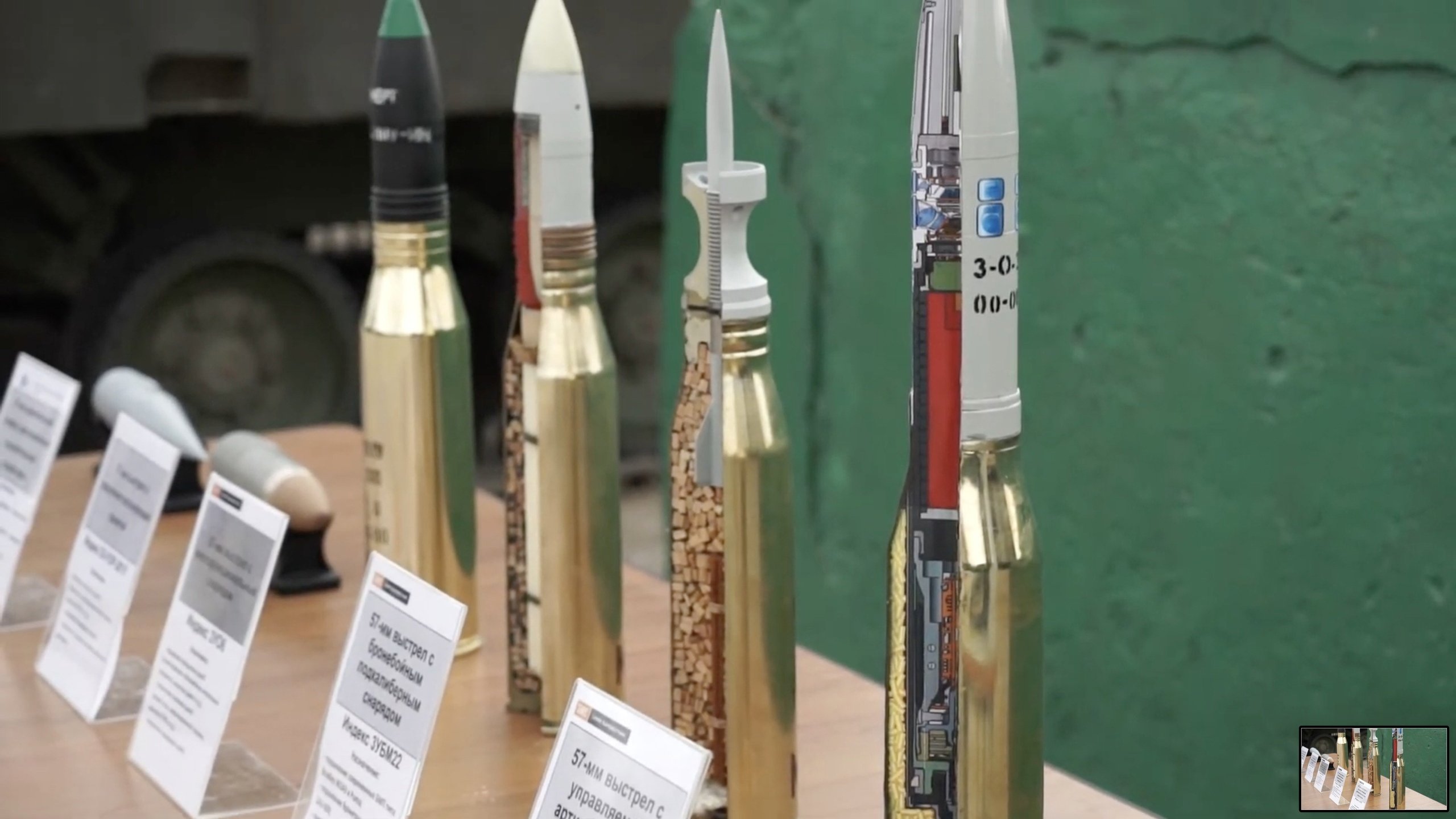

Nové náboje pro 57mm automatický kanón PVO komplexu Derivacija:
Zleva doprava - 3UO7 - 57mm náboj s řízeným projektilem (UAS), 3UBM22 - 57mm náboj s protipancéřovým průbojným projektilem (BOPS), 3UO8 - 57mm náboje s víceúčelovým projektilem (MFS). https://vk.com/milinfolive?w=wall-123538639_1902896
- Příspěvky: 22062
:sipka: To vypadá, že ten řízený UAC má na 99.9% navádění na cíl po laserovém paprsku (Beam riding), kdy čidla laseru jsou v zadní části.
- Příspěvky: 22062
+ to má laserové nekontaktní přibližovací zapalovače pod těmi modrými sklíčky (celkem 12ks "koukající" různými úhly).

Akú priebojnosť má ten protipancierový?
57mm ZiS-2 dokázal najvýkonnejšou muníciou prebiť čelo Tigra na kilometer
срочно расстрелять
- Příspěvky: 53360
Najvýkonnejší BR-271N mal priebojnosť 140mm na 1000m (kolmo) a 125mm na 1000 metrov pod uhlom 60°. Je to ale povojnový typ - s tvrdým jadrom, balisticky výhodného tvaru.
Zobrazený typ zodpovedá cca typu BR-271M - plnokalibrový ostrohlavý s balistickou a protipancierovou čapicou, so stopovkou a trieštivou náložou. Je tiež povojnový a priebojnosť dosahuje 105mm na 1000m kolmo a 85mm na 1000m pod uhlom 60°.
Skôr ale bude zodpovedať typu BR-281U, ktorý je "značne" modernejší - pre 57mm pl kanon S-60 a pl dvojkanon ZSU-57-2. Priebojnosť je 80/100mm na 1000m.

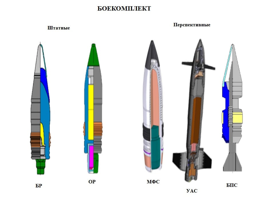

:sipka: Naváděný granát UAS:
Ve špičce jsou sklopná kormidla, potom je elektronika s bezkontaktním laser zapalovačem, potom něco zeleného, co je součást (červená) bojové hlavice obložené pelety dvou řad a velikostí. A nakonec stabilizátory ještě s něčím.
Pokud používá laser beam riding - nebude ho to omezovat v dostřelu? Rychlosti střelby, resp. počet navedení granátů ve srovnání s poloaktivním laserovým naváděním na odraz?
Víceúčelový MFS:
V průřezu připomíná švédsky programovatelný 40mm 3P náboj. Polovina těla granátu má silný ocelový plášť s předtvarovanými střepinami, a druhá půlka s tenčím pláštěm ale vloženými pelety. Otázkou je, zda se jedná o programovatelný granát jak to známe jinde ve světě. A nebo s dálkově řízenou detonací laserovým paprskem, jak se mluví o vývoji nových ruských středorážových granátů jako levnější alternativa programovatelným.
A pak jsou tam 2 granáty naležato. Jeden má ostrou kuželovitou špičku - možná vysokorychlostní? A druhý hnědou barvu konce špičky s lesklým kroužkem než zbytek šedého granátu - možná dielektrický kryt pro bezkontaktní radiový zapalovač?
Víceúčelový MFS:
