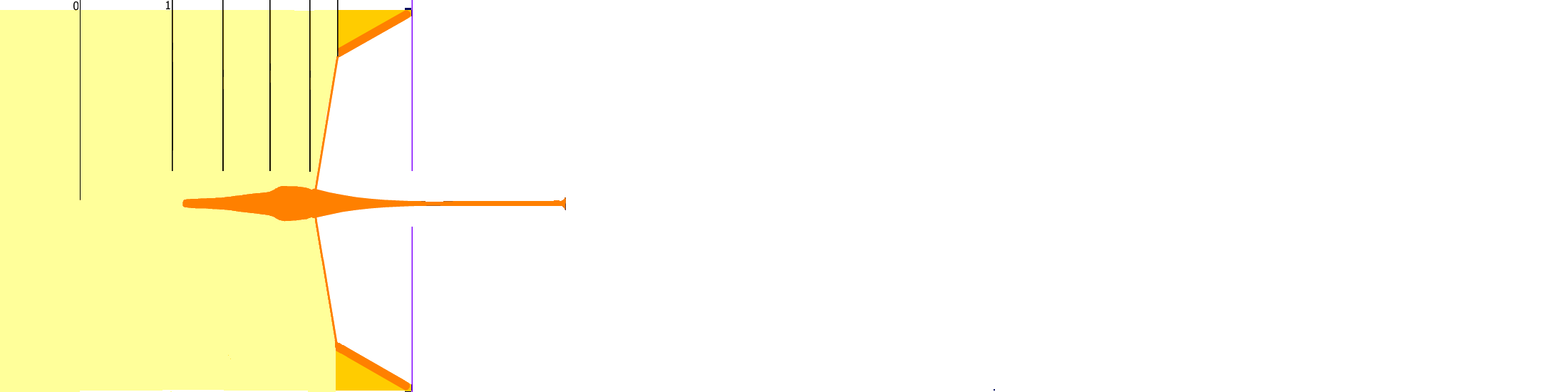

Prvá ukážka naznačuje, že "autor" veci príliš nerozumie... smer pohybu detonačnej vlne je pri pôsobení proti prekážke veľmi dôležitý.
Druhá ukážka je o dosť lepšia - ukazuje, aká dôležitá je u kumulatívnej nálože "predstavná" alebo "ohnisková" vzdialenosť.

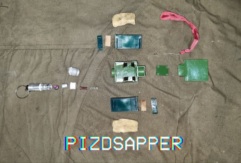

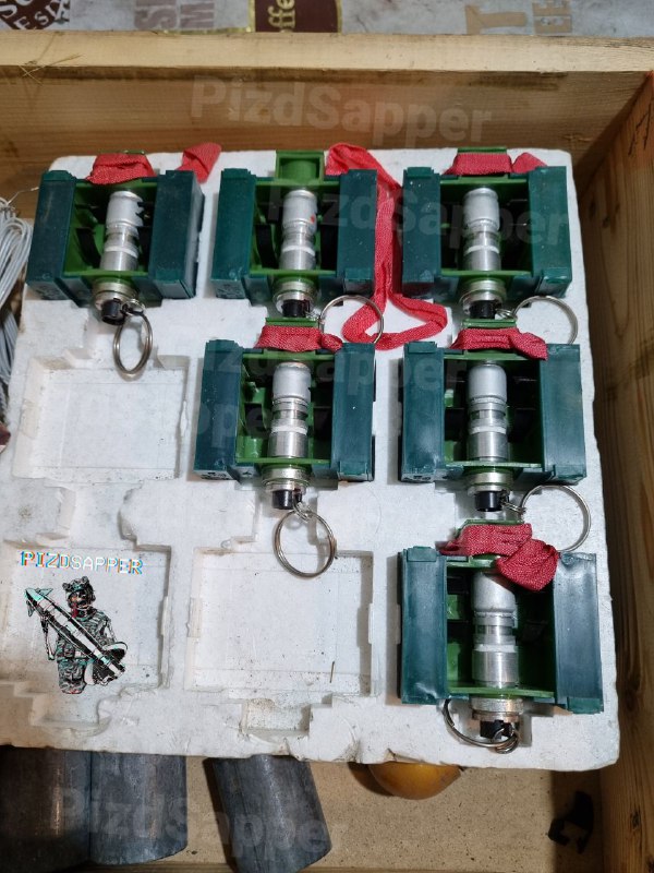

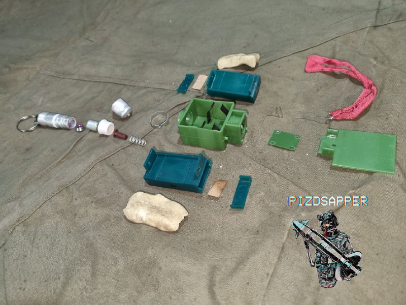

Mína-nástraha ML-7 (Мина-ловушка)
Určenie:
- nástražná mína "na odľahčenie" na zabezpečie protipechotných mín série PMH a PMN-2 (ПМН-2) proti ostráneniu
- nástražná mína "na odľahčenie" pre zamínovanie nastražených predmetov s hmotnosťou viac ako 300 gramov.
Rozmery: 72х69х30 mm
Materiál tela míny - plast
Hmotnosť míny ~0,1kg, hmotnosť trhavej nálože: 2x30g VPP-5 v plastových púzdrach + 2x5g pentrit v plastových púzdrach
- plastové púzdra s náložami 2x30g sa dajú od plastového telesa s roznecovačom odpojiť
Roznecovač: kovový, mechanický, zaisteného typu, na odľahčenie
Doba odistenia roznecovača: 45sek až 20min
Určenie:

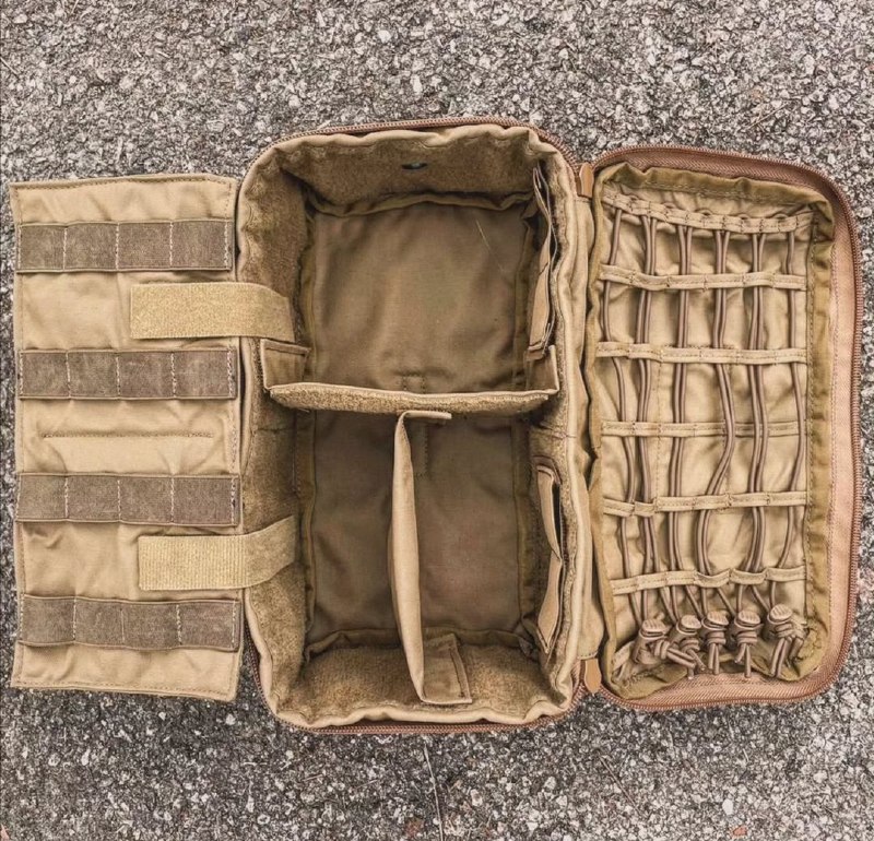

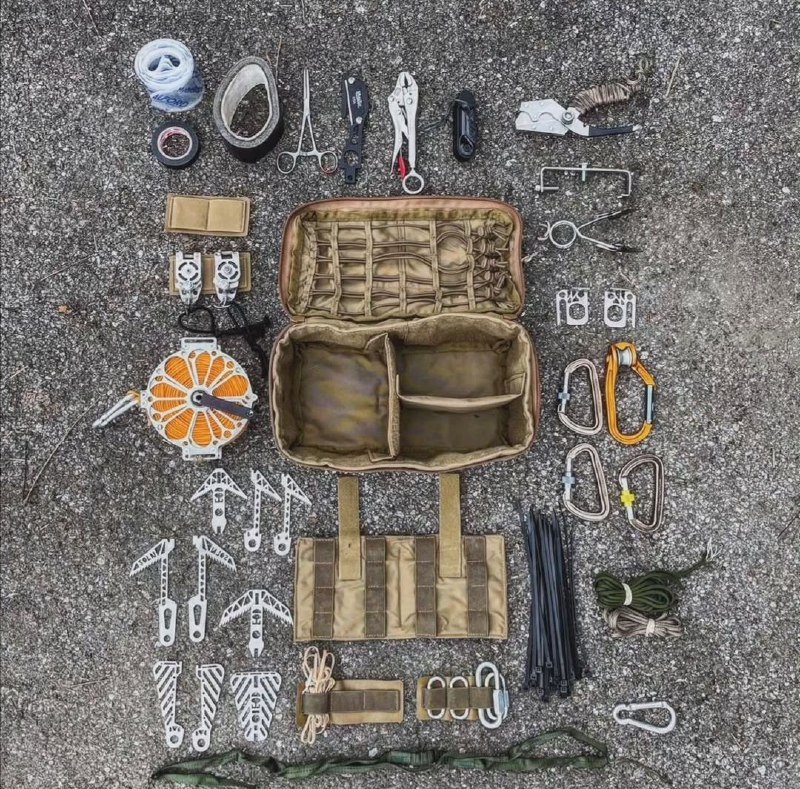

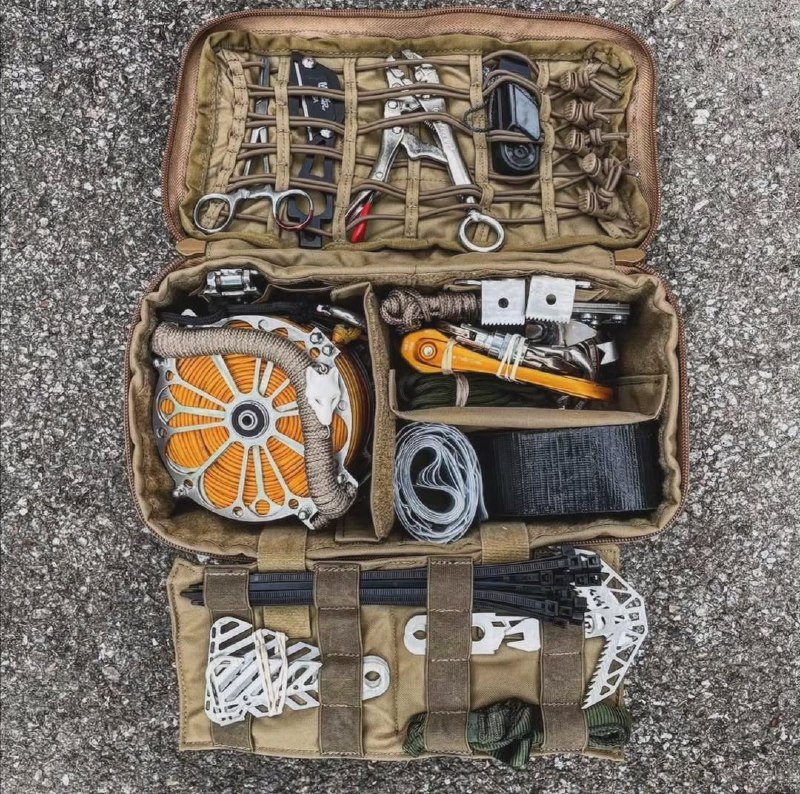

https://t.me/combat_engineer/9997

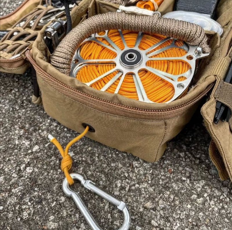

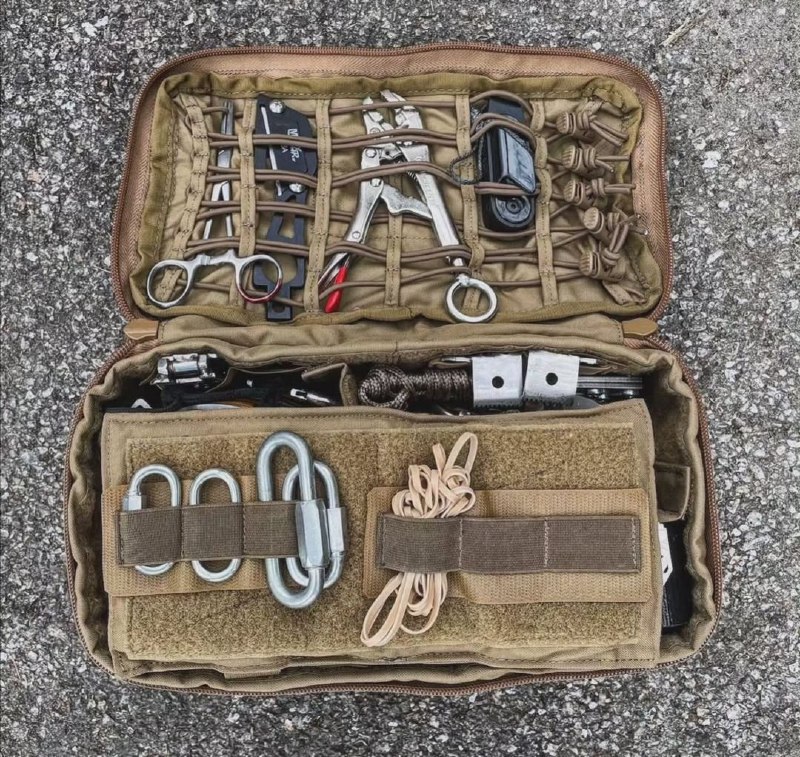

Výbavička špecialistu pyrotechnik / EOD / NVS

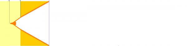

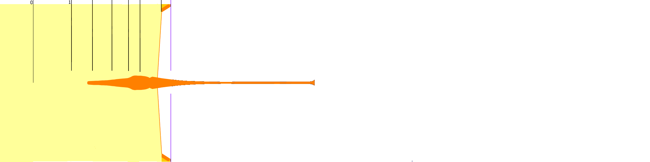

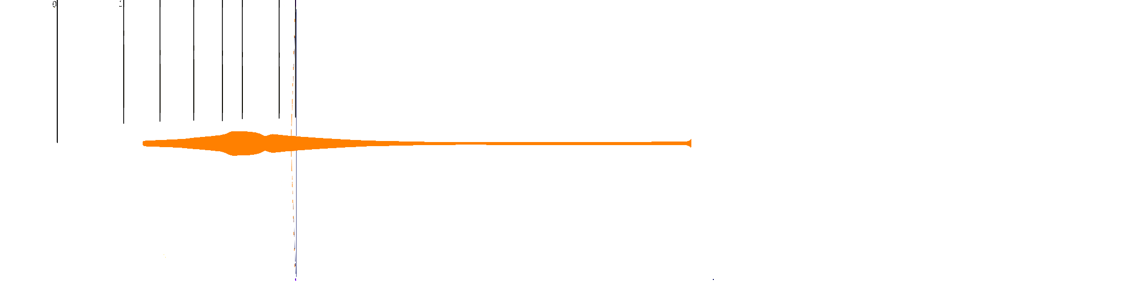

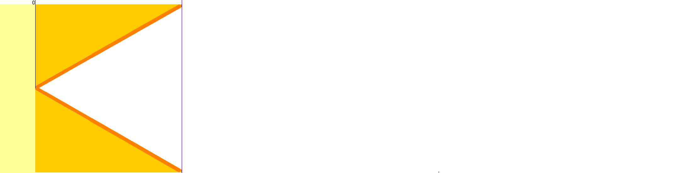

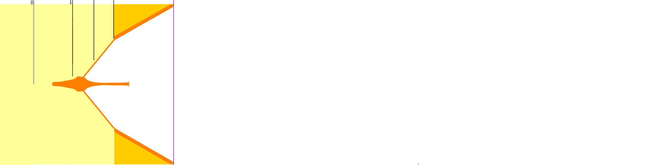

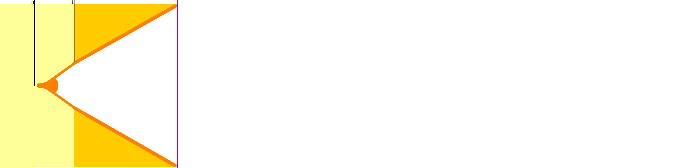

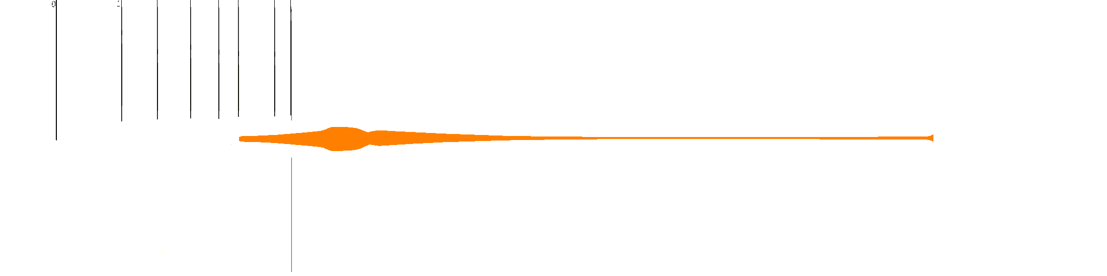

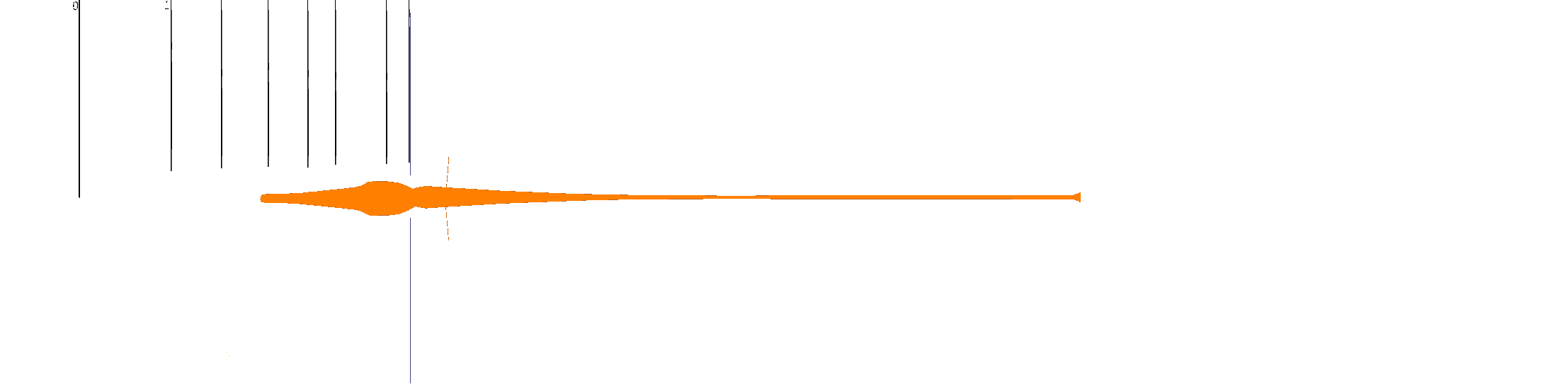

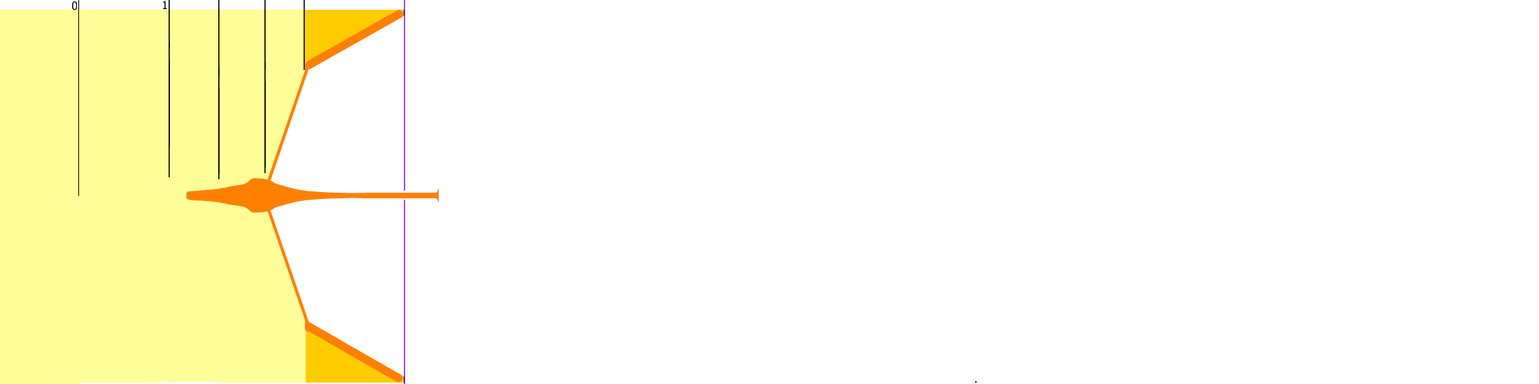

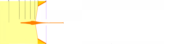

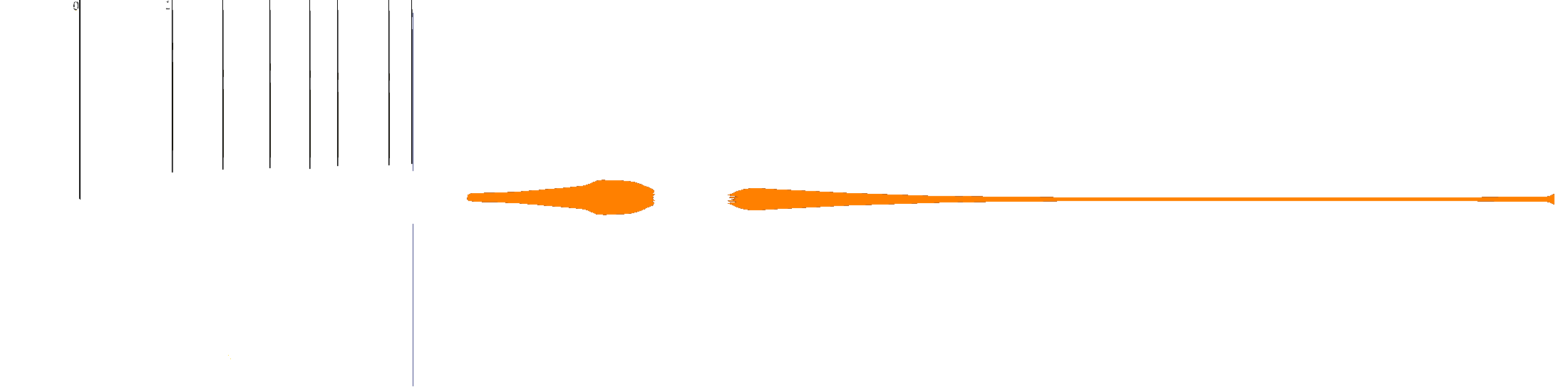

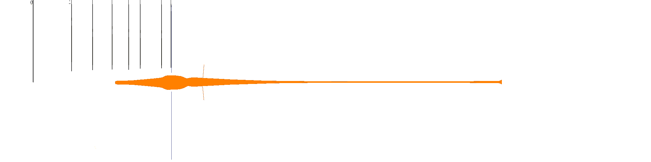

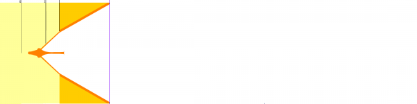

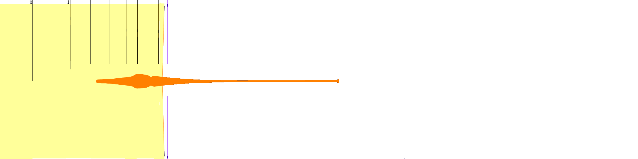

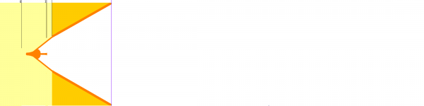

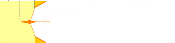

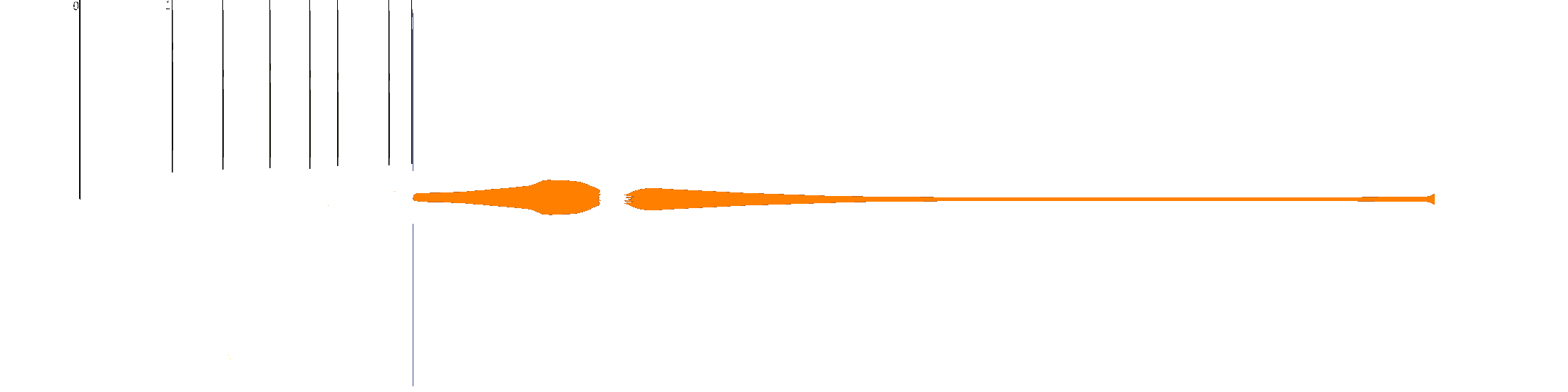

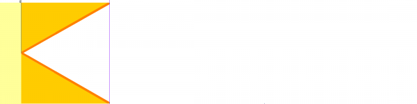

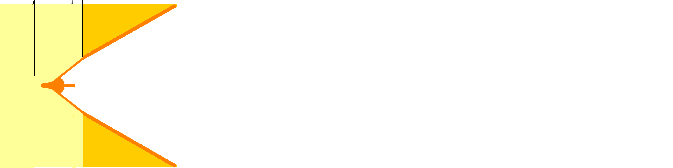

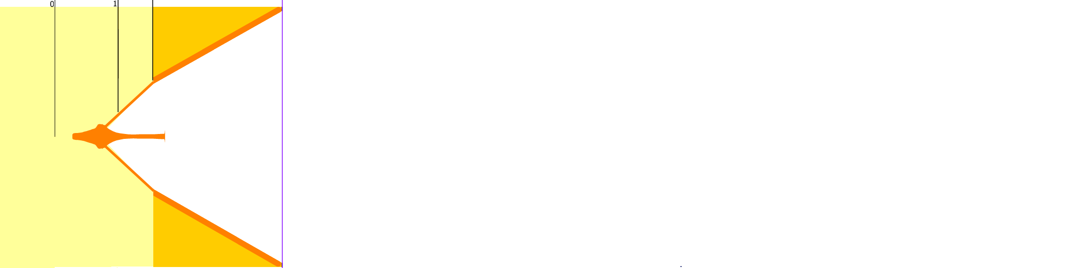

z vlastní zahrádky - jedna stará grafická práca
"formovanie kumulatívneho lúča z kuželovitej kumulatívne vložky konštantnej hrúbky rovinnou detonačnou vlnou"
časové intervaly nie sú rovnaké
vzorom boli obrázky zábleskovej roetgenovej kamery, ktoré už nemám (odišiel disk)
inzo
- Příspěvky: 393
- Registrován: 07 úno 2017, 21:14
Re: Míny, trhaviny ... a imitačné prostriedky
predpokladám, že tá zadná časť lúča, ktorá sa odtrhla spôsobovala spomaľovanie tej rýchlejšej prednej časti - vidno ako ju naťahuje až kým sa neoddelí, takže v praxi sa ešte pohrajú s tvarom vložky alebo s jej stenami
- Příspěvky: 55046
Nie. Je tam rozdiel rýchlostí, "gradient rýchlostí pozdĺž formovaného lúča".
Lúč sa vytvára z "vnútorných" vrstiev vložky (na strane dutiny), tĺk z vonkajších častí (na strane trhaviny). Pri dlhšom lete sa podobne roztrhá i samotný lúč. Nie je "vyťahovanie", ale naopak "vytláčanie" lúča z vnútornej časti tĺku.
Vonkajšie časti tĺku sa pohybujú odzadu do stredu, k ose nálože, a vytláčajú vnútornú časť vpred. Vektor pohybu častí vložky pred dopadom na povrch tĺku je vektorovým súčtom kolmice k pôvodnému povrchu vložky a vektoru pohybu detonačnej vlny (zjednodušene povedané)
Moment, kedy je "spotrebovaná" trhavina, K009 a K010 (posledný so žlto vyznačenými splodinami), zodpovedá zhruba momentu, kedy čelo kumulatívneho lúča dopadá na pancier.
Celý dej, zobrazený na kresbách, prebehne za 10-15 MIKROsekúnd.

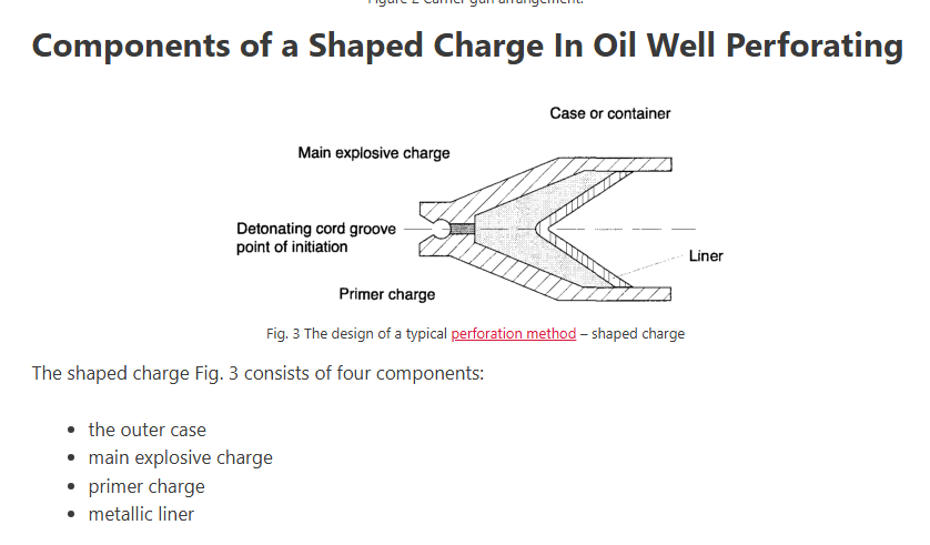

- Příspěvky: 12745
To som videl používať ešte teraz https://www.drillingmanual.com/shaped-c ... rforating/Alchymista píše: ↑17 říj 2025, 12:59...
Američania začali na konci 30. rokov používať kumulatívne nálože v "perforátoroch" v ropných vrtoch - a to znamenalo peniaze na skúmanie a vývoj. ..
- Příspěvky: 55046
Samozrejme, používa sa to stále, v ropnom priemysle i v plynárstve. A stále sa to zdokonaľuje.
