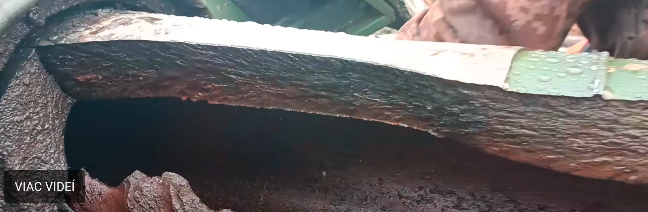

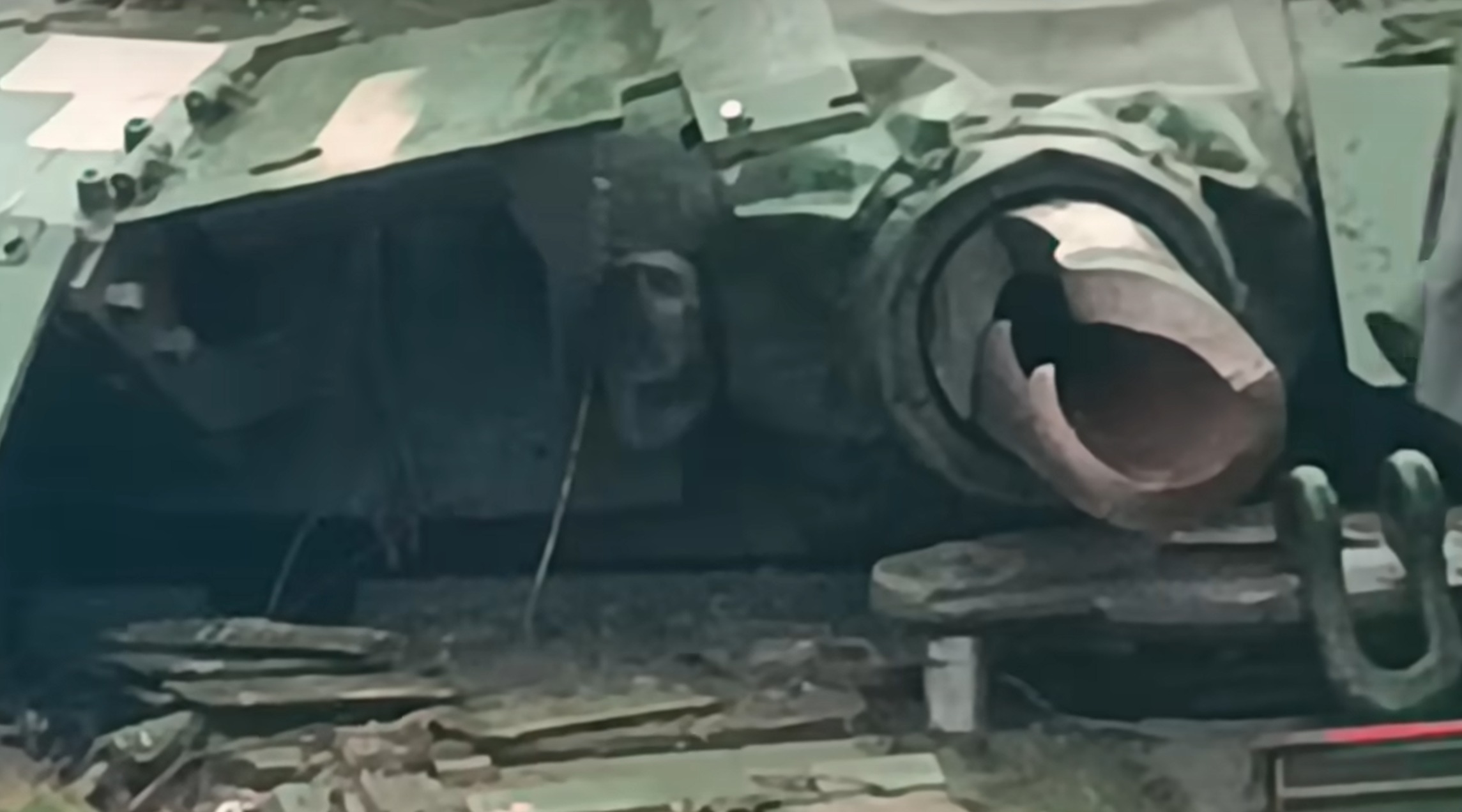

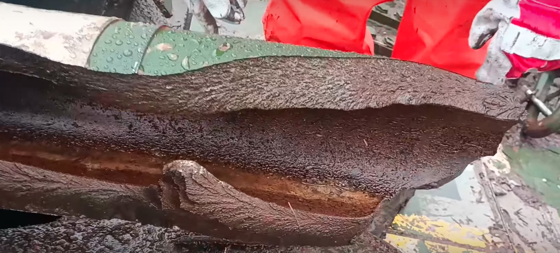

Spíš by mě zajímalo co se mu stalo s laufem...
- Příspěvky: 54987
Re: Tank T - 64
Utrhlo mu ho pri streľbe - na konci videa strieľa druhý tank na mieste, kde sa to stalo. Zvyšok hlavne tam leží na zemi.
Je možné, že dostal zásah dronom a pri ďalšom výstrele poškodená hlaveň nevydržala. Nasvedčujú tomu aj utrhnuté plechy doplnkovej ochrany vpravo od kanónu. Ale mohlo ich otrhať aj pri utrhnutí hlavne z iného dôvodu - je to utrhnuté v mieste maximálneho tlaku.
andrej - to ma tiež napadlo... kto videl, čo také lano dokáže, bude utekať...
BTW - otázka na veci znalých:
Dá sa podľa toho "šípového vzoru" určiť, ako sa kov trhal, ktorým smerom sa šírila trhlina? Odpredu dozadu, alebo odzadu dopredu?
Hrdza na lome nie je "zanedbaná údržba" - naopak, je to normálny jav na povrchu "neošetrených" kovov zasiahnutých výbuchom alebo žeravými spalinami prachu pod vysokým tlakom. Črepina dokáže "zryšavieť" za poobedie.QVAK píše:Všiml jsem se za začátku videa staré trhliny (tmavé díky jejímu stáří dole), nejspíše únavové, kolmo na osu hlavně a při posledním výstřelu spolu s přepětím v hlavni způsobila tuto velmi tvarově zajímavou destrukci.
- Příspěvky: 6127
Re: Tank T - 64
Nemohl dostat zásah dronem do nabitého děla?
Atman
- Nováček
- Příspěvky: 24
- Registrován: 19 bře 2023, 18:47
Re: Tank T - 64
Odpredu dozadu.
Miesto prvého odtrhnutia je niekde vpredu smerom k ústiu, následne tlak vytrhol aj ten kus smerom ku záveru, trhliny sa rozbiehajú v smere postupujúcej deštrukcie.
Tuchacevsky
- Příspěvky: 203
- Registrován: 16 črc 2024, 20:22
Re: Tank T - 64
Lano sa nikdy neroztrhne naraz,nie je to reťaz,pár sekúnd pred tým,ako sa roztrhne to už budeš vedieť-zacnu postupne praskať vlákna...
A áno,odopredu do zadu k záveru,akurát,že tú časť neoddelila sila výbuchu,tá len dopomohla,výbuch roztrhol hlaveň,ktorá bola ešte spojená s časťou kanona a sila ju hnala oblúkom,pričom trhala zvyšky hlavne až k zaveru.Pri pohľade na foto bude utrhnuta hlaveň niekde na 9,skôr by som povedal až na 10 hodinách od tanku
